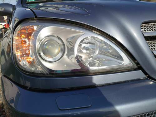

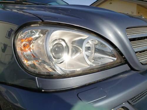

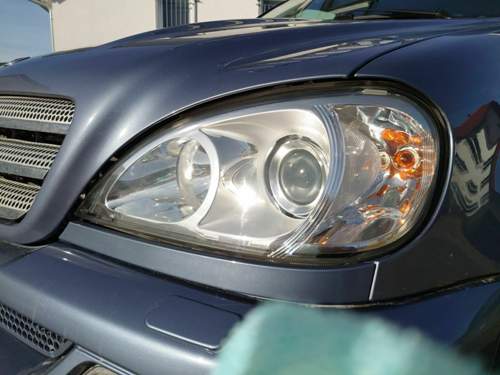

Gestern habe ich mal die Scheinwerfer aufgearbeitet, leider habe ich natürlich das vorher Bild nicht gemacht.
Aber ich denke, das kann sich sehen lassen. Versiegelt habe ich mit einer von Sonax (13€), ging auch wirklich schneller als die Lackierung.
Erst mit 3000 Nass angeschliefen, dann mit 5000 er Nass nachgeschliefen, dann mit einer Politur nachbearbeitet anschließend versiegelt. Hat 1 Stunde gedauert für beide Scheinwerfer. Ich persönlich finde das Ergebnis echt gut, bin nur gespannt wie lange das dauert.

Zum Thema Politur : Die Sonax kann man wahrscheinlich mit der Meguiars & 3M vergleichen können.
Maximal alle 4 Monate (Bei Meguiars steht 6 Monate) damit aber alles schön bleibt- 1x im Monat:
Man nehme ein Tuch, einen Klecks (pro Scheinwerfer) Politur drauf - 1x 3 Minuten einmassieren- und überschüssiges Material abnehmen. Fertig. Mit der Zeit wird er sonst wieder leicht gelblich.... gefällt mir nicht, will ich nicht - und die kompletten 10 Minuten hat man im Monat.
