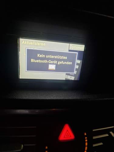

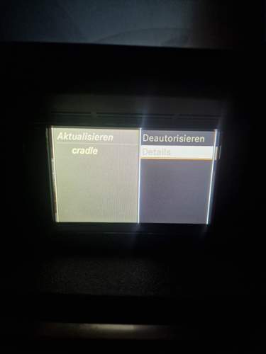

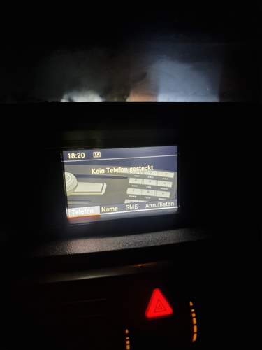

1. Neben meinem Handy taucht immer das Wort " cradle" auf. Das lässt sich auch nicht löschen.
Ich meine, damit ist die Buchse in der Mittelkonsole gemeint, wo man ein Handy einstecken könnte. Soetwas hatte ich früher mal in einem W210. In dem 212er gabe ich das nie benutzt. Siehe Foto
2. Im Display erscheint immer due Anzeige: "Kein Telefon gesteckt"
Ich interpretiere das zusammengenommen bisher so:
Das könnte darauf hindeuten, dass das System immer zu allererst schaut, ob da nicht ein Telefon eingesteckt wurde.
Und dann hakt es halt... so meine Theorie...
Vielleicht ist das so ähnlich wie beim Booten vom PC. Der PC muss ja auch wissen, wovon er booten soll...
Und bei meinem Fahrzeugsystem könnte vielleicht diese Bootreihenfolge mal geändert/ gestört worden sein.
Vielleicht ist das aber auch Quatsch... :-)
Bin nur halt doch recht ratlos.

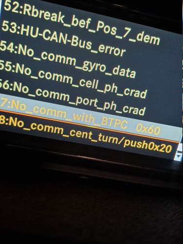

Nicht benutzt bedeutet nicht ohne Funktion. Ist der Craddle eingebaut? Wenn ja, muss der erst mal fachgerecht ausgebaut werden und vor allem im Audio50 gelöscht werden. Das ist das wichtigste.
Das Cradle ist die Halterung für die Komfort Telefonie da wird ein bestimmtes älteres Handy angeschlossen (steht glaub ich auf der Halterung drauf welches). Und weil das Cradle Vorrang hat beim verbinden musst du dein Smartphone immer händisch verbinden.Du musst also die Halterung entfernen und dann verbindet sich dein Smartphone automatisch als erstes. Oder eventuell das Cradle deautorisieren.Kann auch sein das es nur per MB Diagnose deaktiviert werden kann.

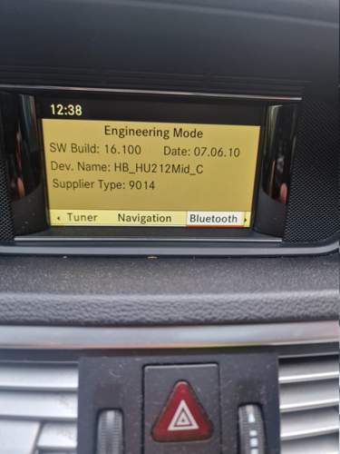

Hier hatte jemand ein sehr ähnliches Problem mit dem Cradle - und hier direkt die Lösung: Klick
Frei übersetzt:
1. Aufrufen des Engineering-Modus
2. Zu Abschnitt 6 blättern, dann zu Abschnitt 3, dann zu Abschnitt 1 "Bluetooth-Informationen".
3. Unter "BTPC-Adresse" findet sich die Nummer des vorherigen Telefons, die unter "Komforttelefonie" aufgeführt ist.
Hier den vorherigen Code löschen und eine beliebige Folge von 12 Buchstaben und Zahlen eingeben.
DIESE NUMMER NICHT AUTORISIEREN
Das System erkennt dann das Bluetooth-Telefon jedes Mal, wenn die Zündung eingeschaltet wird.

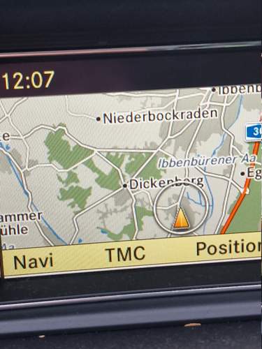

Themenstarteram 10. Januar 2023 um 11:08
Wollte es probieren.
Aber ich komme schon gar nicht in den engineering mode!

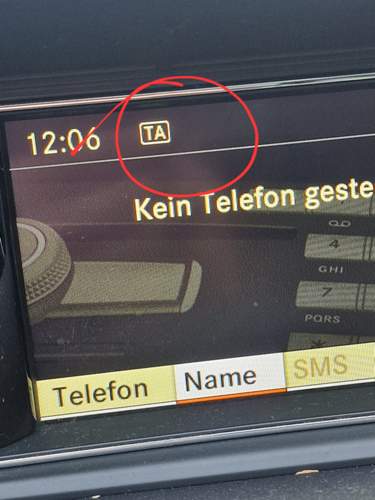

Laut meinen Infos muss man dazu beim Audio 50 doch die NAVI und die Stummtaste ( durchgestrichener Lautsprecher) mehrere Sekunden zusammen gedrückt halten, oder?!
Oder muss man da noch etwas beachten?
Habe es sogar schon mit laufendem Motor probiert...
Jedenfalls tut sich da bei meinem Auto nix.
Außer dass da oben rechts neben der Uhrzeit mal ein "TA" in einem rechteckigen Kasten auftaucht.
Nach nochmaligem Drücken der beiden Tasten verschwindet das dann wieder.
Weiß jemand, was das bedeutet?
Kein TA im Audio 50 APS :-).jpg

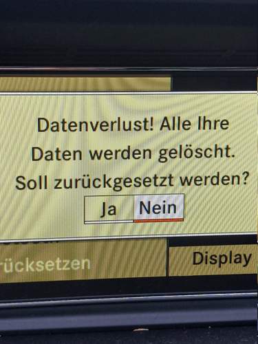

Denke schon daran, das System mal zurück zu setzen.
Weiß aber nicht, welche Daten dann alle verloren gehen!!
Einstellungen, Telefonnummern, Letzten Ziele, die ich im Navi angegeben hätte, wäre okay.
Aber aktuelleres Kartenmaterial aufspielen war schon mal ein Krampf.
