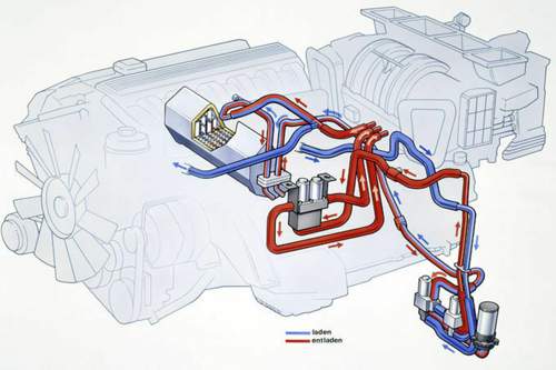

weiß jemand, ob der 40d BJ 2014 standardmäßig einen Zuheizer hat, welcher per SW zur Standheizung freigeschaltet werden kann?

Du meinst einen Latentwärmespeicher > dieser war mal von BMW geplant für alle Diesel und auch Benziner > siehe hier > https://www.auto-motor-und-sport.de/.../...icher-im-motor-1421613.html
Aber meines Wissens wurde das noch nicht realisiert und ist nur im Zubehörhandel erhältlich.
Er meint....ob ein Zuheizer im Auto ist, welcher sich ohne große Sache zur Standheizung freischalten lässt. Früher ging das ja. Ob das heute auch noch so ist weiß ich nicht

@KlausGT schrieb am 9. Februar 2018 um 12:53:22 Uhr:
Ein elektrischer Zuheizer ist was anderes als ein Latentwärmespeicher!
Der elektrische Zuheizer > z.B. hier
https://www.leebmann24.de/elektrischer-zuheizer-front-64119230657.html
kann nicht für die Standheizung eingesetzt werden, der Latentwärmespeicher schon.
Der funktioniert wie ein Pufferspeicher bei einer Zentralheizung im Haus.
Hier ein Funktionsschema >
Bmw-5er-latentwsp
