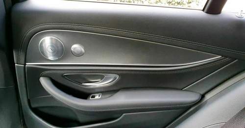

Ich habe meinen S213 komplett auf Eton umgebaut!
Vorne Amaturenbrett und Fussraum:
- 1x Match UP S4MB-CTR Centerspeaker
- 2x Eton UG MB 195 L Subwoofer
Vordere Türen:
- 2x Eton UG MB 100MF 2-Wege System (dabei Hochtöner in ausfahrbaren Spiegeldreieck-Hochtöner umgerüstet)
Hintere Türen:
Verstärker:
- Eton STEALTH -7.1 DSP
Ich empfehle da immer folgende zwei Einbauvideos (ist zwar ein 205er aber vom Prinzip her identisch mit Einbau und Lautsprecher!) : https://www.youtube.com/watch?v=vbHZ1pE_NQ0&feature=emb_logo
und https://www.youtube.com/watch?v=3gJ4OJci1UM&feature=emb_logo
