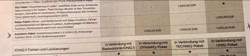

ich habe seit neustem ein IONIQ 5 mit unique Ausstattung Baujahr ist 2023 und wohl auch das Modelljahr 2023.
Ich hatte mich natürlich im Vorfeld informiert und Videos geschaut. Dabei ist nir aufgefallen, dass ich keinen Spurwechselassistenten habe und auch im Fahrerdisplay nur das vorderer Fahrzeug angezeigt wird. Keine Fahrzeuge die mich überholen. Ich hab in einigen Videos gesehen, dass diese im Display angezeigt werden.
Das ganze habe ich natürlich auf der Autobahn mit HDA aktiv getestet. Er erkennt auch die Schilder und stellt die Geschwindigkeit alleine ein (was ja für HDA 2 spricht).
Ach ja ich kann auch zwischen den beiden Modi für den Tempomaten nicht wechseln. Also SCC Ansprechverhalten und SCC Smart Cruise Control.
Kann jemand Licht ins Dunkel bringen?

Hat jemand ein neueres Modeljahr bei dem das alles geht? In der Liste die ich habe vom Auto steht nichts von Spurwechsel drin auch wenn ich jetzt einen neuen konfiguriere im Internet wird das nicht als Assistent aufgeführt. Ist das eventuell mal komplett rausgefallen?

SCC ist immer beim Ioniq dabei, egal welcher Ausstattung. Die Frage, wie man HDA 1, 1.5 und 2 auseinanderhalten kann, ist wirklich schwierig. Der Unterschied zwischen 1 und 2 ist definitiv die Schilderkennung. Beim HDA1 nimmt er die Geschwindigkeitsbeschränkungen aus dem Navi, übernimmt die aber auch in den Tempomaten. Erkennen kann man es in Autobahnbaustellen: HDA1 kennt da die Geschwindigkeiten nicht. Was HDA 1.5 ausmacht, kann ich aber nicht sagen.

Das mit dem OK drücken bewirkt nur, dass er für den Spurwechsel bereit ist, nicht wie man das erwarten würde, dass er ihn jetzt durchführt. Das Durchführen beginnt man mit Blinken. Dann kommen so Pfeile im HUD, und dann führt er ihn durch. Das NAV muss dafür grün sein, ohne HDA kann er keinen automatischen Spurwechsel machen. Insbesondere wenn die Tempomatgeschwindigkeit nicht mit den erkannten Tempolimits übereinstimmt kann er keinen automatischen Spurwechsel durchführen.
Die Anzeige im HUD mit der Anzeige der Fahrzeuge neben dir kann man umstellen. Bei der Einstellung des HUD gibt es die Einstellung AR (augmented Reality). Da geht man davon aus, dass das die tolle ist, die viele Informationen toll anzeigt. Die kann das nicht. Man muss die "Standard" (glaube ich) nehmen, die zeigt die Informationen sehr viel besser an.
