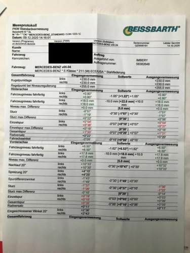

Jedoch ist meinem Meister aufgefallen, dass mein Heck ziemlich tief hängt.
Auch ich muss sagen, dass mein Heck zuvor nciht so tief war. Ende letzten Jahres bin ich mal mit drei Arbeitskollegen (zu viert) in meinem Auto gefahren und da hing er so richtig tief. Ich dachte da, dass ich wieder eine gebrochene Feder habe. Dieses hat sich auf der Bühne nicht bestätigt.
Nun ist die Vermutung meines Meisters, dass ich die falschen Federn verbaut bekommen habe in der anderen Werkstatt. Und dass er dadurch auch versetzen würde, da er die komplete Zeit ziemlich in den Knien hängt und die Querlenke und Sturz usw ..... keine Ahnung, klang aber echt plausibel und genau nach meinem Problem.
Nun ist das Problem, dass er wohl aufgrund von iwelchen fehlenden Farbmarkierungen nicht eindeutig sagen kann, welche Federn hinten reingehören.
Zur zeit verbaut:
Sachs Art.Nr. 994 083
Länge 329mm Stärke 14,5mm
Laut Internet passen diese wohl auch auf mein Auto. Aber es passen auch:
Sachs Art.Nr. 994 082
Länge 333mm Stärke 14,9mm
Mein Meister hat gesagt, dass es abhängig von der Ausstattungsvariante ist.
Meiner ist ein 270CDI Avantgarde.
Kann mir einer helfen und sagen, welche Federn und Farbmarkierung die richtige ist?
