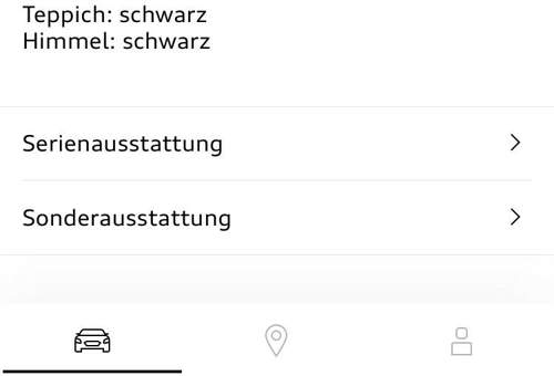

@Pafedu Noch eine Frage: Bei der MyAudi App - wenn du "Ihre Austattungsdetails" klickst - was kommt da bei dir?
Weiter unten folgende Auswahlmöglichkeiten inkl. der korrekten Details in Folge.
Img-1547-bearbeitet
Themenstarteram 14. März 2019 um 15:58
Schön! So sollte es sein..
Wenn ich auf Alle Austattungsdetails klicke, kommt: So einzigartig wie Sie, mein Name, die FIn und myAudiPin. Das wars..
(Bin als Hauptnutzer angelegt und aktuellste Version hab ich auch). Weißt du an was es liegen könnte?
