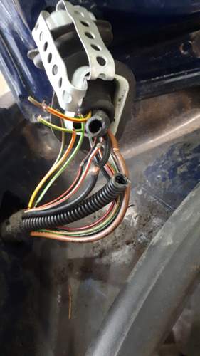

Innerhalb von 3 Tagen versagte der Heckscheibenwischer und die Heckklappe geht nicht mehr auf. Ich vermute Kabelbruch. Nach dem Abschrauben der Innenverkleidung der Heckklappe kann ich zwar das Schloß sehen, aber es gibt keine Möglichkeit es manuell zu öffnen. Ohne die Heckklappe zu öffnen komme ich aber wiederum nicht an das vermutlich gebrochene Kabel.

ich sitze immer noch an dem Problem Heckklappe. Habe den Kabelbaum oben links an der Heckklappe ausgetauscht. Es waren fast alle Kabel gebrochen. Obendrein das Wellrohr für die Scheibenwaschanlage. Heckwischer, Scheibenwaschanlage und Nummernschildbeleuchtung sind wieder heil. Das Klappenschloss funktionierte weiterhin nicht. Habe es dann auch ausgetauscht aber es gab keine Wirkung. Werde das Fahrzeug jetzt meiner Werkstatt des Vertrauens vorführen. Vielleicht finden die etwas heraus. Oder habt Ihr dazu noch eine Idee?
Sicherung?
Vielen dank für Deinen Beitrag, aber ich habe gleich zu Beginn der Recherche alle Sicherungen überprüft. Im Sicherungsplan gibt es auch keine Sicherung für die Heckklappe bzw. die Zentralverriegelung. (Die ja bei den anderen Türen funktioniert!)
Beste Grüße, Bernd
Was ist den mit der Taste an der Heckklapp, funktioniert die? Gibt es überhaupt irgendein Geräusch beim drücken? Kannst du die Klappe per Fernbedienung entriegeln?
Das einzige Geräusch am Taster ist das leise mechanische Klicken des Tasters selbst. Es gibt aber keinen Impuls wenn ich ihn betätige. Mit der Fernbedienung funktionieren nur die anderen Türen der Zentralverriegelung.
