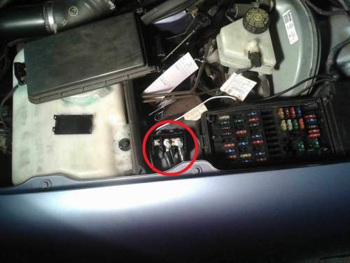

Nach den guten Tipps vom Ronald hier noch
ein link mit gutem Rat vom Walter:
https://www.motor-talk.de/.../...toeffnung-kofferaum-t5434850.html?...
Ich hab' die entscheidene Stelle aus Walters Bild rot eingekreist... :cool:
Gruß, mike. :)
