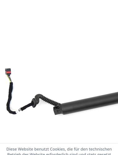

kann mirjemand die Ursache erklären. Die Heckklappe meines Ateca mit Keylessystem, öffnet nicht mehr.
Die Tasten am Schlüssel, an der Armaturentafel, an der Heckklappe sowie der Fußsensor reagieren noch, aber die Klappe gibt nur einen Piepton von sich und öffnet nur 1cm. Hat jemand auch schon diesen Fehler gehabt? Es wird doch hoffentlich nicht an den Schliezylindermotoren liegen. Die Sicherungen sind OK.

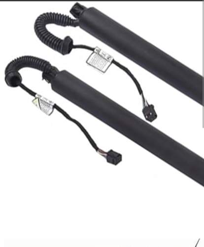

...es ist zu befürchten, dass der Antrieb für die Motorklappe defekt ist, aber das wird man kaum selber reparieren können. Vielleicht findet man etwas im Fehlerspeicher über VCDS/OBD11 und kann es dann in einer freien Werkstatt reparieren lassen.

Danke, habe schon ein Termin beim Freundlichen. Dort wird erst mal geprüft, was defekt sein könnte. Wenn es die Schließzylinder sind müssen die erst bestellt werden. Ich würde vorher gern die Sicherung prüfen, leider kommt mann sehr schlecht ran und in der BA steht nichts von einer Sicherung für die Heckklappe. Der Sicherungskasten im Innenraum ist hinter dem Handschuhfach versteckt. Laut Beschreibung bekomme ich sie nicht ab. Möchte nichts abbrechen.

Hallo, war gestern in der Wekstatt. Wie befürchtet, soll ein Antriebsmotor des Schließzylinders defekt sein. Im Fehlerspeicher war nichts hinterlegt. Kosten für den Wechsel und Material - 530,00€. Bin ganz schön geschockt. Hoffentlich hält der andere Antriebsmotor noch einige Zeit durch. Wie es so ist, Garantiezeit vorbei, dann kommen die Reperaturen. In den fast 3 Jahren hatte ich bisher keine Probleme. Bei Audi und VW hatte ich viele Probleme.
