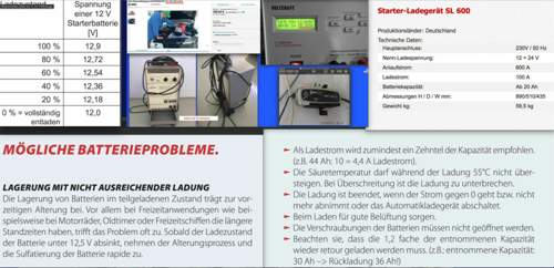

du hättest mittels Spannungsmessung im Motorraum (Hilfsstartpunkte) die Akkusp. zu messen:
Sie darf nach 1 h bzw. 5 h oder 24 h keinesfalls unter die a. 12,6 Volt abfallen ... daraus kannst du auf einen hohen Ruhestrom schließen (> 5 Amp.) der dem Starter-A. den Garaus macht.

Ist doch ganz einfach. Heckklappe öffnen wenn das Innenlicht an geht 5min abwarten. Sind die immer noch an brauchst du gar nicht weitersuchen. Komplette Innenbeleuchtung zieht die Batterie nach 24h Leer. Bei LED dauert es etwas länger.
