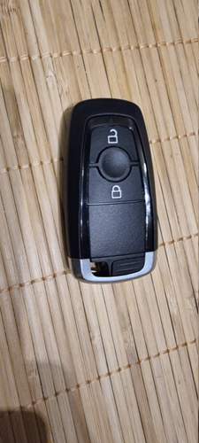

ich meine nicht die elektrisch zu öffnenden Heckklappe sondern einfach das entriegeln per Fernbedienung.
Bei meinem Kuga PHEV ST-Line X EZ 08/2021 gibt es nicht die Möglichkeit die Heckklappe per Fernbedienung zu entriegeln. Es ist kein Knopf dafür auf der Fernbedienung vorhanden. Auch nicht auf der Ersatzfernbedienung.
Heute hatte ich einen Kuga Diesel ST-Line EZ 12/2020 als Ersatzwagen und bei diesem geht es aber. Auf Nachfrage konnte mir der Freundliche leider nicht sagen ob dieses Feature wegrationalisiert wurde oder aus welchem anderen Grund das bei meinem Auto nicht geht.
Hat vielleicht einer von Euch die Erklärung für mich?

Mach doch mal ein Bild von deinem Schlüssel und lad es hier hoch, damit mann es besser einordnen kann.
Themenstarteram 28. Februar 2023 um 20:47
Hier mal ein Foto
20230228
Hallo. Ist das ein originaler Ford Schlüssel?. Der sieht ganz anders aus, als der Schlüssel von unserem Kuga ST Line
Kenne das große Schlüsselmodell von einem Vorführer, den ich vor meinem Bj 12/20 als Probefahrzeug hatte. War wie meiner ein EU Modell, meiner hatte dann aber die kleineren Schlüssel mit der Taste. Der große vom Vorführfahrzeug hatte aber die glaub Kofferaumtaste beim großen Schlüssel auch.

Themenstarteram 1. März 2023 um 11:13
@olyp1 schrieb am 28. Februar 2023 um 21:55:10 Uhr:
Ja ist ein originaler. Zumindest habe ich 2 gleiche davon beim Kauf bekommen.
