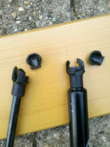

Habe mir neue Heckklappen Gasdruckfeder gegönnt. Sie sind im ausgebauten Zustand deutlich stärker als meine alten Gasdruckfedern, trotzdem schaffen die es nicht, die Heckklappe bis nach oben von selbst zu öffnen. Wenn die Klappe ganz geschlossen ist und ich dann die Klappe öffne, dann habe ich so ein leichtes knacken, als ob irgendwo etwas leicht verkantet oder behindert. Ist die Heckscheibe aber geöffnet, dann habe ich das Knackgeräusch nicht. Hat jemand da Erfahrungen mit?
Kann mir nicht vorstellen, das die Gasdruckfedern mit 450N nicht die Klappe öffnen können.
Einfach original Stabilus kaufen und alles klappt wie gewünscht.
Billig Nachbauten sind Schrott und gefährlich!
Anheben der Klappe über einen gewissen Punkt ist normal, dann geht der Rest Weg automatisch und das letzte Stück wieder langsam gebremst.
Fehlt diese automatische Bremsung am Ende oder sind die Gasfedern zu stark......

@mk4x schrieb am 4. Dezember 2014 um 16:50:03 Uhr:
Kann ich nur bestätigen. Beim Compact meiner Frau war es exakt genauso. Billigdämpfer eingebaut und die Kapsel hat`s nach 14 Tagen zerbröselt....Gott sei Dank ohne Krankenhaus.

Kontrollier lieber mal deine Scharniere! Ich hatte damals bei mir irrtümlicherweise auch neue Dämpfer für die Heckklappe eingebaut, weil sie schwergängig war; brachte aber kaum Erfolg. Bei mir waren die Heckklappenscharniere verrostet/sehr schwergänging, Ballistol kann da schon wunder wirken (beide Scharniere, auch für die einzelne Heckklappe mit einsprühen)
Danach sollte sie wie gewohnt um einiges leichter auf und auch zu gehen.

Ich werde die Scharniere prüfen und mir die Stabilus kaufen. Kann ich da auch einfach Stabilus kaufen oder soll ich echt Original nehmen? BMW kostet 30€ + Mwst. für eine Gasfeder. Im Netz finde ich Stabilus 2x für 30€.
Bei mir funktionieren die Stabilus ohne BMW Aufdruck sehr gut.
Scharniere hatte ich auch mit Kriechöl behandelt.
Ich hab seit ca. 3 Wochen die Stabilus drin. Sind perfekt!
Habe im Sommer auch die Stabilus reingemacht, die verbaut BMW auch Original steht nur BMW drauf, passt wieder alles schön smooot. Vorher die Zapfen schön sauber machen und diese etwas einfetten.
Die Newton Angaben müssen natürlich die gleichen sein wie beim Original Dämpfer dann passt es auch wieder mit der Heckklappe.
Lieber TE: wie schon erwähnt würde ich die 4 Scharniere ordentlich mit Kriechöl tränken. Wenn du sagst, dass es knackt, wenn du die Scheibe öffnest, dann würde ich fast vermuten, das die Stahlfedern der Scheibenklappe gebrochen sind.
Stabilus rein und Scharniere schmieren, das hab ich auch so gemacht. Bei den tiefen Temperaturen derzeit sind aber alle Dämpfer etwas schwächer auf der Brust, selbst meine relativ neuen.
