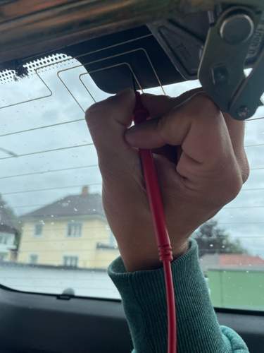

Hallo Leute, ich habe hier ein neues Problem. Die Heckscheibenheizung zeigt keine Funktion. Die Außenspiegel werden warm, an der linken Seite der Heckscheibe liegt Strom an und an der rechten Seite liegt auch Strom an, zumindest solang der Stecker drauf ist. Masse scheint also auch iO zu sein. Trotzdem tut sich an der Scheibe garnichts. Jemand ne Idee?

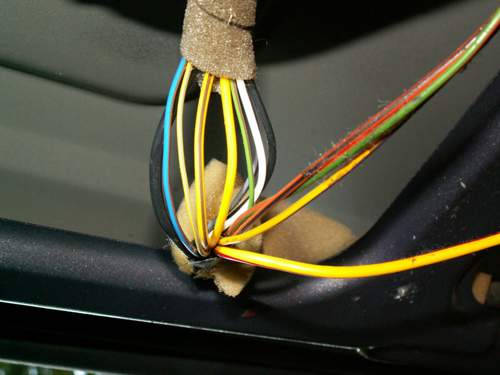

Genau, der linke Anschluß bringt die Spannung und über den rechten fließt die Spannung ab. Spannung kommt links an. Wenn der rechte Stecker drauf ist kommt die Spannung auch an. Abgezogen kann man gegen Masse Durchgang messen. Aber wenn einige Drähte unterbrochen sind, müßten dann nicht wenigstens alle Intakten funzen. Hab ich früher bei anderen Autos auch schon gehabt, das nur einige ausgefallen sind, aber bei mir geht nicht eine einzige Leitung.
Wenn Du gegen Masse Durchgang misst, können da nicht 12 Volt drauf liegen. Irgendwas stimmt an der Messmethode nicht. Das alle Heizdrähte unterbrochen sind ist wohl fast unmöglich.
Ich vermute mal, das das Massekabel unterbrochen ist. Meist passiert das in der Durchführung zur Heckklappe.
Was ich meinte ist, wenn ich den rechten Stecker abziehe und ich mit einem Multimeter an den Stecker und an die Karosserie gehe habe ich Durchgang. Das heißt das das Kabel nicht gebrochen ist. Spannung ist auf diesem Stecker natürlich nur drauf, wenn er, wie schon geschrieben, auf der Heizung drauf steckt uns Spannung fließt.

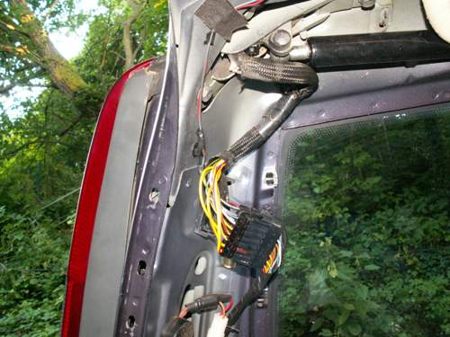

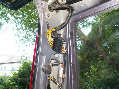

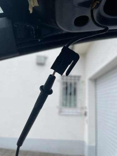

so;
hatte heute Gelegenheit mal bei mir selbst zu schauen - habe also die Variante "waagrechte Zeilen , mit links/rechts senkrechten Verbindungsflächen", an diesen Seiten ist jeweils ein Kontakt.
Bei mir ist (Elch von hinten betrachtet) links dann der PLUS- und recht der MINUS- bzw. MASSE-Anschluss; beide Leitungen von den 'Glassscheiben-Kontakten' zum Kabelbaum hinter der Heckklappenverkleidung (die praktischer Weise seit Heckwischergestänge-Tausch abgenommen ist) sind jeweils schwarz (!) - gehen an einpolige Steckverbinder, wobei PLUS dann durch ein gelbes Kabel (mit rotemem Streifen) und bei MINUS/MASSE sinniger Weise mit Schwarzem Kabel nach der Steckverbdg. weitergeführt wird.
Klemme ich die PLUS-Seite ab (Steckverbinder), messe ich zwischen den beiden 'Glasscheibenanschlüssen' (O.K. - komischer Begriff, aber um die Lage 'markant' zu verdeutlichen ) dann 1,7 Ohm und vom rechten MINUS-Anschluss gegen Masse, die erwartetetn 0,0...irgendwas Ohm.
Vom PLUS-Anschluss nach Heckklappenmasseauch so etwas 1,7 Ohm (hatte vorher irgendwieca. 6,8 Ohn als Messwert, liegt vielleicht an meinem 'Steinzeit-Multimeter' - aber in jedem Fall weniger als 10Ohm.
Kann Baybycom mal diese Widerstandsmesserei durchführen (bei abgezogenem Zündschlüsssel und ausgeschalteter Heckscheibenhzg. ) ?
Klar, kann ich. Morgen. Melde mich. Danke!

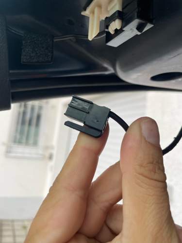

Also zwischen den beiden Anschlüssen an der Scheibe sin es 2 Ohm, zwischen Plus Stecker und Masse auch ca. 2 Ohm und zwischen Masse Stecker und Karosse passiert garnichts.

Wenn Du zw. PLUS und irgendeiner Masse diese 2 Ohm misst, dann sollte das MINUS/MASSE-Ende der Heizung ja wohl auch 'gen' Masse verbunden sein.
Also im Moment fällt mir da auch nur eine "Zwangs-Nullung" ein ;-))
- eine extra Masse-Verbindung -
von der Heizungs-Masse (am Glas) nach eindeutig blankem Blech/Metall;
also quasi diese Masseverbindung überbrücken
(vielleicht ist es ja ein irgendwie verbodener/korrodierter/abgebrannter (?!) Pin in der Masse-Steckverbindung)

Original geschrieben von Babycom
... und zwischen Masse Stecker und Karosse passiert garnichts.
Massekabel unterbrochen!
