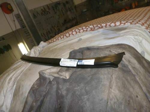

Ja dann muss ich wohl in den sauren Apfel beißen. Das Blech hatte ich ja heute schon bestellt, kostet ca. €77,70 und der Dichtrahmen 142,80. Dann werden wir es halt ordentlich machen, ich will das Auto ja noch 14 Jahre fahren, bevor es vererbt wird. Heute sind die Zahnräder gekommen für die Umstellung von Meilen auf Km-Anzeige und nächste Woche kommt das neue Zifferblatt nur in km/h, Umbau mache ich selber. Rückleuchten dürfen drin bleiben laut TÜV. Scheinwerfer vorne wechsel ich, sobald es ein wenig wärmer wird. Ja und dann lasse ich § 29 machen und er bekommt seine Anmeldung mit dem "H" - Kennzeichen. Den Umbau von KAT auf RÜF mache ich erst nächstes Jahr. Da das Rohr ab Krümmer nicht mehr lieferbar ist, müssen wir es selber anfertigen. VG Dieter

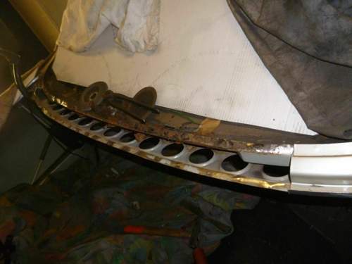

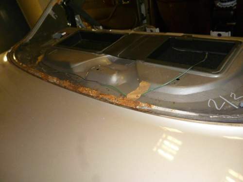

Moin,
leider muß ich dir auch jegliche Hoffnung nehmen - ich habe schon zuviele Übel gesehen.
Man hat damals keine echte Dichtmasse eingelegt, sondern eine Art Kitt in Wurstform hineingelegt. Dieser Kitt trocknet irgendwann aus und lässt Wasser eindringen. Deine Bilder sprechen eine eindeutige Sprache : das Wasser ist eingedrungen und hat den darunterliegenden, doppelten Rahmen angefressen.
Es ist ganz normal das man bei montierter Scheibe nichts sieht - es geht dahinter ein ganz schönes Stück weiter. Auf dem unten angehängtem Foto siehst du wie es endet - von außen sah man quasi nichts.
Nun ist nicht alles verloren : die Einschweißbleche gibt es und sie sind nicht sooo teuer.
Es muß halt alles raus, neu eingeschweißt und dann lackiert werden. Das muß nicht MB machen, das bekommt ein Karosseriefachbetrieb vermutlich günstiger und besser hin.

Das bedeutet doch, dass das sichtbare Blech erst abgetrennt werden muss? Ich kann mir das alles so schlecht vorstellen, weil es immer nur kleine Detailfotos gibt. Man müsste das mal im ganzen sehen, geht das?
Man muß das Blech nicht zwangsläufig raustrennen, bei mir war zwar das Blech perforiert, aber bei weitem nicht in dem Zustand wie auf den oberen Bildern. Bei meinem 126er reichte es aus den Rost wegzuschleifen, es war noch genug gesunde Substanz vorhanden, das weggerostete Blech wurde mit Zinn aufgefüllt, beigeschliffen, lackiert und dann wurde die neue Scheibe eingesetzt.

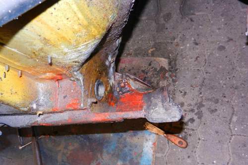

Aber letztendlich bleibt dir nichts anderes übrig, als die Scheibe auszubauen und nachzuschauen, dann bist Du schlauer. Es ist leider ein Klassiker beim W126, aber es ist kein Todesurteil, ein bisschen Leiden gehört immer dazu. Eine durchgerostete Bremsmomentabstützung kann da schon eine ganz andere Hausnummer sein. Und auch das ist ein Klassiker beim W126.
