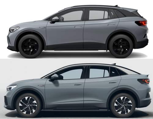

ist vielleicht eine komische Frage, aber mich beschäftigt etwas.
Habe einen ID5 GTX bestellt, der irgendwann vielleicht auch mal gebaut wird.
Das im Vorgriff.
Nun ist es ja so, dass insbesondere jetzt durch die Jahreszeit viel Dreck auf der Straße ist, Salz usw.
Auch regnet es viel. Bei meinem Tiguan, wie auch bei allen anderen Autos, die ich bislang besaß, schalte ich einfach den Heckscheibenwischer ein, notfalls auch mit Spritzwasser, und schon ist klare Sicht.
Besonders wichtig auch auf der Autobahn, wegen herannahender Autos von hinten oder beim ganz normalen Einparken bei z.B. Regen.
Nun fiel mir ein, dass der ID5 ja gar keinen Heckscheibenwischer hat.
Somit ist dann auch keine Reinigung der Scheibe möglich. Auweia. Geblendet vom Design, hatte ich das einfach nicht auf dem Schirm.
Da die Sicht nach hinten eh minimal ist, gibt mir das nun schon arg zu bedenken.
Beheizbar wird die Heckscheibe vermutlich sein, aber das bringt wenig, wenn man den Schmodder nicht auch wegwischen kann.
Mein Tiguan hat sogar eine Reinigungsdüse an der Heckkamera. Hat der ID5 vermutlich auch nicht.
Wie ist denn das in der Praxis bei dem ID5 Coupé?
Hat da schon jemand Erfahrungen gemacht mit der Sicht nach hinten ohne Scheibenwischer?
Bin schon am Hadern, ob der ID4 GTX nicht doch die bessere Wahl wäre. Der hat hinten einen Wischi-Waschi.
Aber jetzt umbestellen? Dann bekomm ich das Auto 2025.

Je steiler die Heckscheibe steht, desto mehr "Windschatten" produziert sie und umso mehr Spritzwasser sammelt sich während der Fahrt an.
Das Problem haben grundsätzlich alle Kombis und auch SUV's.
Stufenheck oder auch Fließheck (Coupé) haben das Problem aufgrund weniger steil stehender Heckscheibe nicht, daher spart man sich dort den Heckwischer.

Bei eingelegtem Rückwärtsgang (und aktiver Kamera) das Spritzwasser für die Heckscheibe aktivieren.
Hello,
I also have an ID5 and this was my fear as well that without the rear wiper there might not be awasher for the rear camera.
But, I can confirm that it does have rear camera washer - it is not operated through the wiper stalk.
When you are in the reverse gear - click on the camera adjustment button on the infotainment screen - ( normally where you adjust brigthness - color etc) - then a new button appears - to activate the washer for the camera.
