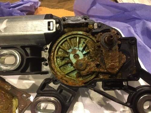

Lenkstockschalter könnte eine Möglichkeit sein, ansonsten wird wohl der Wischermotor langsam aufgeben. Die leben leider nicht ewig, da mitten durch das Scheibenwaschmittel gefördert wird.
Der Heckwischer beim W639 wird nicht am Lenkstockhebel sondern mittels Taster am Armaturenbrett betätigt.
Warum sollte sich der Wischermotor zum Ende seines Lebens selbsttätig in Betrieb setzen, obwohl nicht über den Taster eingeschaltet?
Wie der Vorredner erwähnt hat, läuft das Spritzwasser durch den Motor, bzw. die Schaltscheibe. Es kommt dazu, dass diese Scheibe vergammelt und dadurch der Motor willkürlich geschaltet wird. Es gibt zwar einen Rep-satz bei Ebay, aber der funktionierte bei mir nur anfänglich. Letztlich wurde doch der kpl. Wischermotor gewechselt.

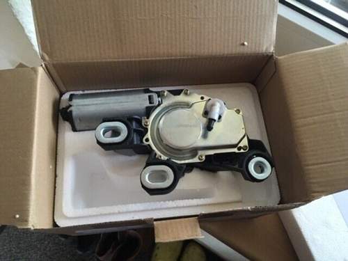

Neue Heckwischermotoren von VALEO oder MAPCO sind im Netz ab rund 80 Euro erhältlich. Welche Marke ist zu empfehlen?
Valeo ist werksseitig verbaut, hab noch den alten Motor gefunden.
Da die werksseitig verbauten VALEO defekt werden, dann wohl eher MAPCO?

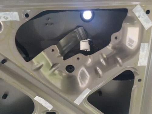

Wie groß ist wohl der zeitliche Aufwand für Demontage der Verkleidung, Austausch des Wischermotors und erneute Montage?
Je nach Übung, Genauigkeit, Ausrüstung.... 1-2 Std.
Ggf. weitere Ersatzteile neue Abdichtfolie, Plastikhaltepins, Hohlraumwachs um die Heckklappe innen zu konservieren.
Wenn die Verkleidung ab ist würde ich auch gleich mal die Heckklappe innen kontrollieren, ist an ein paar Stellen Rostanfällig (Haltemuttern der Chromgriffleiste). Die Griffleiste wurde geändert, da diese an den Ecken den Lack abschrubbelte. Die geänderte Version hat mehr Luft zwischen Griffleiste und Lack. Undichte dritte Bremsleuchte, Wassereinbruch in die Heckklappe, erkennbar an Wasser im Bereich Fangbügel.
Zwischenzeitlich hatte der Heckwischer seinen Dienst komplett eingestellt, was angesichts des Winterwetters und somit durchgehend verschmutzter Heckscheibe total nervig war. War. Weil ich den defekten Wischermotor heute habe austauschen lassen. Eigentlich wollte ich das selbst machen, hätte dafür aber wärmere Temperaturen abwarten müssen. Denn draußen ist es derzeit kalt genug, dass ich in Sorge um Material und Hände gewesen wäre. In die wärmere Garage hätte ich das Fahrzeug wohl reingebracht, aber dann wäre darin kein Platz mehr für mich zum Arbeiten gewesen.
Insofern habe ich heute meine örtliche Freie Werkstatt aufgesucht. Das Ersatzteil war nach wenigen Stunden angeliefert und fix ausgetauscht, natürlich nicht für umsonst:
- Valeo Wischermotor für 149 Euronen
- Lohn 0,9 Stunden für 56 Euronen
all-in 205 Euronen brutto
Der alte Wischermotor war übrigens geborsten, augenscheinlich durch aufgefrorenes Wischwasser im Motorgehäuse.
