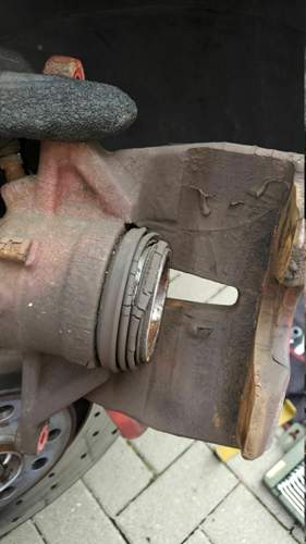

Hallo, ich habe seit längerer Zeit das Problem, dass beide Bremsen hinten extrem heiß werden. Deutlich heißer, als vorn. Das Problem, beide Seiten hinten gleich.
Scheiben und Belege hinten neu, Belege sind gängig, alles gereinigt. Schiebestücke sind gängig.
Wenn ich Auto aufbocke, lassen sich die Räder bei kalter Bremse hinten drehen. Bei heißer Bremse, konnte ich es noch nicht testen.
Bremse ist entlüftet. Grundeinstellung der EPB ist auch gemacht.
Beide Sättel wurden 2016 getauscht (TRW).
Habt ihr noch Ideen? Möchte einen unnötigen Satteltausch meiden, weil Motoren nicht defekt sind.
MfG René

Andere Belaghaltebleche und
keine
ATE-Teile hat bei mir geholfen.
Ich habe die Bleche und alle anderen Teile von TRW. Hatte ich aber schon geschrieben.
Dürfen die Belege in den Blechen die Montagepaste bekommen, oder darf da keine dran?
Hast du die Bleche mit diesen Federarmen verbaut?
Ja habe einen kompletten Satz von TRW genommen.
In der Belegen Packung waren diese Federbleche drin. Diese hab ich auch verbaut. Federarme? Sind solche Edelstahlbleche, doppelt gebogen, die ich in die Kerbe drücken musste.
Ich denke, um diese geht es?

Ich würde als nächstes die Bleche von Audi nehmen. Gibt's diese einzeln, bzw eine Teilenummer?
Anderenfalls würde ich einen Dichtsatz versuche. Wie gesagt, der Tausch beider Sättel war 2016.
1J0 698 671 ist das der richtige Satz für unbelüftet?

Ohne richtige Datenangabe ist das Kaffeesatzleserei!
Das sagt der VW-ETKA für einen gewählten VW Passat B6 Variant Modelljahr 2008 (andere Daten wie FIN stehen ja nicht zur Ve4rfügung):
3C0 615 403 H Bremssattelgehäuse mit Stellmotor links
3C0 615 404 H Bremssattelgehäuse mit Stellmotor rechts
2G0 698 671 Dichtungssatz für Bremssattelgehäuse
