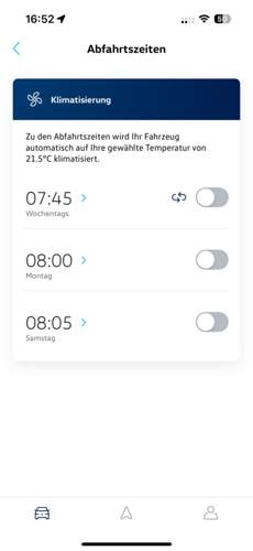

Auf jeden Fall war in dem Video das ich gesehen habe davon die Rede das man das Lenkrad und die Sitze termingesteuert anwerfen kann. Das ist also rein elektrisch und normalerweise auf der 12V-Ebene.
Ich glaube aber nicht das man dafür die "Starterbatterie" verwendet.
Da wird also ein HV -> 12V Wandler aktiv sein.
Für den Innenraum müsste eine entsprechende Heizung und der Lüfter laufen.
