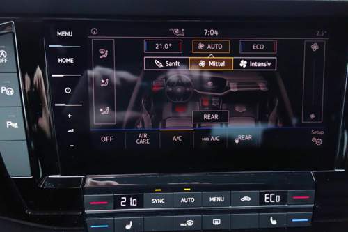

Guten Morgen,
jedes Mal wenn ich in meinen T3 einsteige ist die Heizungs/Klima-Einstellung wie folgt eingestellt.
_a) Fahrerseite auf 22° - was ich auch so möchte
_b) Beifahrerseite auf ECO - was ich nicht möchte und jedes mal 22° einstelle aber nicht gespeichert wird.
_c) auf den hinteren Sitzen auch 22° und nicht ECO - wie es immer wieder kommt.
Was muss ich tun, dass dieses System das tut was ich will?
Danke für eure Hilfe.
P.S. Die Teste Rear/lock wie auch Sync ist mit jedem verlassen des Autos wieder deaktiviert.

Hoert sich nach Software Bug an.
Das hab ich auch schon festgestellt....meine Vermutung war, dass die Heizung an den anderen Plätzen nur mitmacht, wenn die Sitze besetzt sind? (Hatte noch keine Mitfahrer dabei ums zu testen)
Ist der Gurt im Gurtschloss wird die Klima für den Beifahrersitz aktiviert. Ist auch nicht so meins, bringt aber bestimmt ein paar Gramm CO2 in flottendurchschnitt
Mhm, ist bei meinem nicht so, Temperatur und SYNC bleibt so erhalten, nach jedem Neustart. Inwiefern wird die Klima für den Beifahrersitz aktiviert? Die Lüftung/ Heizung des Sitzes?
die Klimaanlage nutzt die Sitzerkennung mit...nichtbenutze Plätze werden auf Eco gestellt

@MaxLustig schrieb am 1. Februar 2019 um 14:23:57 Uhr:
[...] nichtbenutze Plätze werden auf Eco gestellt
Bei niedrigen Außentemperaturen kommt bei Eco trotzdem warme Luft aus den Mannausströmern (Beifahrerseite) und den mittleren Fondraumbelüftungsdüsen.
Allerdings finde ich, dass aus den Ausströmern der B-Säule im Vergleich zu den mittleren Fondraumbelüftungsdüsen deutlich kältere Luft kommt. Ist so gewollt?

Über mangelende Einstellmöglichkeiten kann man sich jedenfalls nicht beklagen: Luftmenge, Luftverteilung, Klimastile - alles für Front und Heck einstellbar.
Touareg-klimabedienung-front
Vw-touareg-3-klimabedienung-heck
Touareg-iii-cr7-klimastile-air-care-climatronic
