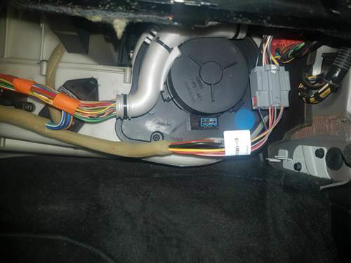

Servus,
Mir ist gerade aufgefallen das meine Heizung nicht mehr geht. Das gebläse läuft kurz an und bleibt dann wieder stehen. Schalter wieder auf Null und dann wieder auf 1-5, gebläse läuft wieder kurz an und bleibt wieder stehen.
Ich habe jetzt schon einiges gelesen dass der Vorwiederstand gerne hopps geht . Würde das gebläse dann überhaupt noch laufen?
Ich hoffe ihr könnt mir helfen. Andi

Lautr Fahrzeugprofil hast du die manuelle Klimaanlage. Diese hat einen passiven Vorwiderstand mit Abgriffen für die Gebläsestufen, und wäre der Widerstand kaputt (= Themosicherung durch), würde nur noch Volle Kraft gehen.
Was du beschreibst, ist etwas merkwürdig - denn auch ein defektes (festgehendes) Lager würde sich anders äußern. Da fällt mir jetzt nicht viel ein.
Hy, ja richtig, ich habe keine Klimaautomatik. Ich kann mich erinnern , dass mein Audi 100 mal ein ähnliches Problem hatte. Damals waren die Kohlen abgeschliffen. Man musste einen Luftschlauch abmachen und Kontaktspray auf die Kohlen fluten dann lief der Motor nochmal ein paar Wochen. Das war auch so um die Zeit als die 100ter 20 Jahre alt waren. Letztenendes half nur das neue Gebläse.
Angenommen der Schalter wäre durch , dann würde das Gebläse auch nicht nur ein bisschen gehen oder ?
Genau. Die Lüftersteuerung beim manueller Klima oder auch ohne Klima ist klassische Elektrotechnik mit Schalter und Vorwiderstand wie vor 120 Jahren. (Was die Fehlersuche sehr erleichtert.)
Ich würde hier am ehesten sagen, der Lüfter(motor) ist fällig.

teste doch erstmal, ob der Lüfter prinzipiell auf max. Geschwindigkeit läuft, durch Abziehen des Steckers am Vorwiderstand und kurzschliessen (z.B. Schraubezieher) dessen beiden Kontakten.
-> klick
-> klick2
Soll heißen , Stecker ziehen und beide enden des Steckers mit ner Krokodilklemme oder Kabelbrücke verbinden und dann muss der Lüfter auf Vollgas laufen ? Andernfalls Lüfter tot ?!
Jo, denke auch bei manueller (MCC) Klima. Mehrfach schon bei ECC durchgeführt worden.
Legt Bat.-Saft direkt an den Motor, also quasi Regler auf "max".

Wenn die Sicherung 31 heile ist dann ist das Gebläse hinüber.
