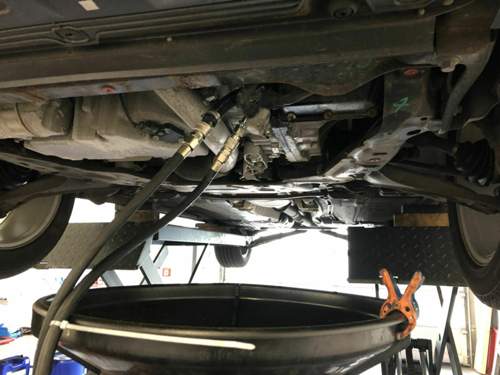

Es war soweit, bei km 124.700 stand heute für die altehrwürdige Aisin TF-80 SC eine Spülung an.
Durchgeführt im südbrandenburgischen Elsterwerda durch die Firma SCN-Tuning, die sich auf dieses Thema spezialisiert haben.
Um 9 Uhr war ich pünktlich zum Termin erschienen, es wurde ausführlich erklärt, was gemacht wird mit Probefahrt vor dem Eingriff.
Gegen 11 Uhr war das Auto wieder abholbereit.
Was soll ich sagen: das Getriebe wirkt weit harmonischer und weicher als zuvor, die „Zwischenschalter“ bei Gang 5 und 6 sind in Gang 6 vollständig verschwunden und in Gang 5 kaum noch wahrnehmbar. Ein völlig neues Fahrgefühl.
6,9 Liter wurde abgesaugt, mit 13,7 gespült und 7,0 Liter bei 49 Grad eingefüllt. Alles ordentlich und säuberlich protokolliert.

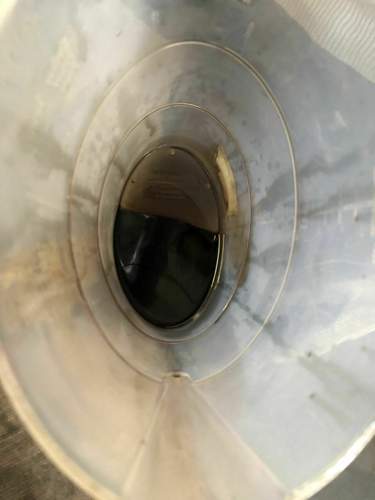

Zugegeben: mit 386 Euro war die Präventivmaßnahme nicht billig, jedoch die alte Brühe (Bild 1) ist schon recht dunkel gewesen. 50 ml davon werden 1 Jahr aufbewahrt.

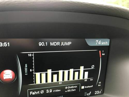

Ob die bessere Schaltcharakteristik sich auf den Verbrauch (Bild 5) auswirkt, werde ich sehen. Die anschließende Weiterfahrt ins Erzgebirge (nur Landstraße und Stadt) verlief schon mal recht günstig, für einen XC70 :-)

Gespült und eingefüllt wurde mit „Fuchs“-ATF.
Habe hin und her überlegt, ob ich selber spüle wie von volvosweden z.B., jedoch war mir der Mehrpreis zum Machenlassen dann ganz recht.
Eine Mangelschmierung durch irgendwelche Fehler etc. sowie korrektes Befüllen, wozu wieder ausgelesen werden muss, lies mich entscheiden, einen Profi das erledigen zu lassen.
Auch das Schaltverhalten ist nach Kaltstart eine völlig andere Welt als zuvor.
Ich kann aus meiner Erfahrung nunmehr sagen, dass 120.000 km so ziemlich der späteste Zeitpunkt ist, die Spülung vorzunehmen oder vornehmen zu lassen.

Dazu noch ein Pic eines absoluten Minimalverbrauches. Kein Fake.
@thommy.19 schrieb am 9. Oktober 2020 um 19:51:27 Uhr:
Wir schauen uns da eine X-Achsen-Länge von lediglich 10Km an. Je nach Streckenabschnitt keine Kunst, auch wenn sonst 8 und mehr Liter durchgehen :-) Freut mich dennoch, dass Du am Ölwechsel Freude hast - weiter so!
Einspruch, denn der Wert zählt für 55 km auf 45 min verteilt ;-)
Ich hätte für die Aufnahme natürlich auch einmal runterklicken können. Dann wäre die X-Achse auf 55 km verteilt ...
Das hat jetzt aber nicht sooo viel mit der Spülung zu tun, oder?
Nein, eher weniger.
Ein bis zwei Zehntel würde ich der Spülung jedoch schon zubilligen wollen. Werde das im Alltag beobachten.
