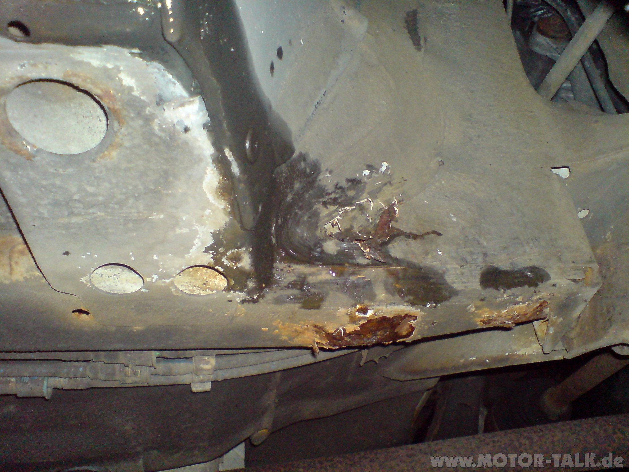

ich kommen gerade von der Werkstatt, mein Baby ist durch dem Tüv gerasselt.
Zum Auto, Opel Corsa B, Erstzulassung: 21.06.1994,
Schl. 2.1 = 7526 / 2.2 = 321 0428
Folgende Mängel wurden festgestellt:
1) Begrenzungsleute (Standlicht) L+R ohne Funktion
2) Querträgerprofil vorne rechts unten durchgerostet
3) Längsträger / Unterzug vorne links und rechts stark
angerostet / a.d. Querlenkeraufnahme!
4) Batterie (n) Polabdeckung fehlt / Batt. falsche Auführung
5) Radlager hinten L+R erhöhtes Spiel

leute.. die quer- und längsträger sind durchgerostet....
die batterie/standlicht etc. sind also sein kleinstes problem...

Also, wenn der Träger durchgerostet ist, dann ist das glaub ich kein kleines Problem mehr.
Bei mir habe ich sie ausgeschnitten und durch neue Bleche ersetzt.
Wenn man erstmal die Stellen saubermacht um sie dann rauszuschneiden, findet man 100%ig noch nen paar Stellen.
Die Träger würde ich mir erstmal in Ruhe angucken, wenn der Prüfer beim ATU war....

Hmm, bugfixer28. Sicher Rost ist sch... Aber kann man da nichts mehr machen ? Meinst du, das lohnt sich nicht mehr.. Denn dann hätte der tüv den Wagen ja auch stilllegen können.
mein reden....
grenzt doch eigentlich schon an wirtschaftlichem totalschaden oder?
isn 1,2er oder? wieviel km?
solltest ernsthaft mal drüber nachdenken, ob sich die reparatur noch lohnt...
so hart wie das leider klingt... den weg geht jeder irgendwann mal ;)

Denke das ist schon einiges an Rost. Es soll auch ein Loch vorhanden sein. Hab leider keinen der eine Hebebühne hat um mal einfach selber drunter zu schauen.
