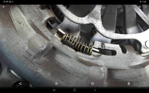

Mein A4b8 2.7 tdi avant mit 6 Gang Schaltgetriebe hat gerade erst die 200.000km problemlos geknackt aber jetzt fängt das zicken an.
Heute nach der Arbeit wollte ich wie gewohnt losfahren nur der A4 wollte nicht starten, anstatt des Anlassers kam nur die Meldung im Display "zum Starten Kupplung treten" obwohl ich ja logischerweise getreten hatte. Nach dem gefühlten 25 zigsten Startversuch lief alles wie gewohnt. Es leuchtet auch keine Fehlerlampe oder ähnliches.
Was mir an einer Ampel aufgefallen ist das, wenn ich vom kupplungspedal gehe normalerweise die Motordrehzahl sich leicht erhöht wegen Anfahrhilfe ,aber das geht seit heute nicht mehr. Gänge lassen sich schalten und Vibrationen merke ich auch nichts außergewöhnliches. Nun ist die Frage ob "nur " der kupplungsgeberzylinder mit eingebautem sensor getauscht werden sollte oder gleich ein kupplungskomplett set mit zms, ausrücklager, kupplung ? Und beim kupplungssensor den alten drinnen lassen und hoffen das nach kupplungstausch der Sensor wieder die richtige Lage als Wert liefert oder erst den geberzylinder mit Sensor erneuern und wenn dann nicht geht kupplung ?

Ich gerade nochmal das starten versucht, klappt prima, auch die Anfahrhilfe/Drehzahlerhöhung funktioniert. Trete ich aber 4bis5 mal hintereinander die kupplung und will dann starten , habe ich die Fehlermeldung wieder und der Anlasser dreht nicht. Kurz warten, geht er wieder an alles funktioniert, trete ich bei laufendem Motor 4bis5 mal die kupplung geht dann auch die Anfahrhilfe/Drehzahl Erhöhung nicht mehr.
Was mir noch aufgefallen ist , das mit stehendem Motor , es beim kupplungspedal betätigen unter dem Auto quietscht/ knirscht, geberzylinder und nehmerzylinder sind trocken und bremsflüssigkeit fehlt auch keine. Meine Vermutung ist jetzt daß das Ausrücklager beim drücken auf druckplatte das Geräusch verursacht und das aufgrund verschlissener Kupplung oder Druckfedern.

Der Sensor ist im Geberzylinder integriert. Kabel prüfen, Kabel I.O. --->Geberzylinder tauschen.
Das Quietschen kommt von der Schiebehülse und lässt keinen Rückschluss auf den Verschleiss der Kupplung zu.

Hier kommt die Lösung meines Problems denn ich finde hier sollten nicht nur die Probleme sondern auch die Lösungen mit reingeschrieben werden.
Mein Auto ließ sich ja schlecht starten bzw nur bei extrem fest getretenem Kupplungspedal und dieses machte Geräusche im Getriebe beim treten.
Also bestellte ich Kupplungsmodul komplett von Luk und Geber und Nehmerzylinder von sachs. Mein Auto hat um die 200000km runter, deswegen Rundumschlag und fertig.
Bei ausgebauten Kupplungsmodul sieht man das Problem, die von selbst nachstellbare Druckplatte ist komplett ausgefahren,sprich die kleinen Federn sind fast komplett entspannt und somit braucht der Geberzylinder im Kupplungspedal mehr Weg und das merkt der Sensor im Zylinder und lässt das Auto nicht starten. Ausrücklager zeigte auch deutliche Spuren an den Stellen wo es auf die Druckplatte trifft und war ebenfalls nicht i.O.
Ich denke den Geber und Nehmerzylinder hätte ich mir sparen können und die Sache " nur" mit dem neuen Kupplungsmodul abschließen können.
Anbei für Technik Freaks Bilder von neuer und verschlissener Druckplatte.
Ich hoffe ich kann hiermit wenigstens jemand helfen der eventuell auch diese Symptome am Auto hat.
