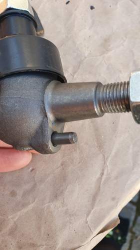

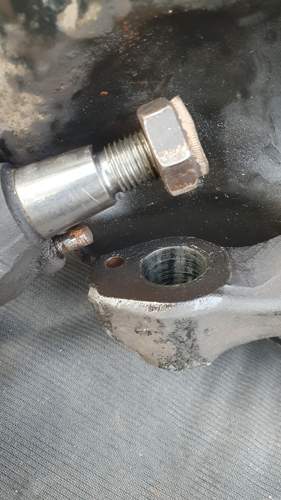

Sind alle Achsschenkel am W210 gleich? Ich habe diese Nummer hier gefunden: A2103300120. Und auf dem Teil steht diese Nummer, siehe Bild.
Was ist beim Ausbau des Achsschenkels zu beachten? Oberer Querlenker abschrauben, Feder raus, Stoßdämpfer raus, Lenkstange ab und Traggelenk abschrauben!?!? Wo löst man das Traggelenkt genau - es ist an zwei Seiten verschraubt, siehe Bild!
Wie geht der ABS-Sensor raus? Könnte das Probleme geben? Beim W126 war das mal ne Katastrophe, das Ding ging kaputt...
Wenn ich eine gebrauchte Nabe mit Lager und Nabe fertig bekommen sollte - muss ich doch bestimmt vorher das Lagerspiel mit Reifen prüfen, oder? Auf was würdet ihr dabei achten?
Herzlichen Dank! VG Andreas
