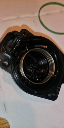

Moin. Bin am verzweifeln!
C30 1.6D, MJ 09. 115 tkm
Okt.20 zeigt BC erstmals "Stabilitätskontrolle Wartung erforderlich".
Eigenes Auslesen ergab mehrere Fehler im Zusammenhang mit dem AGR-Ventil.
Zuerst habe ich die Batterie getauscht um evtl. Ursache in der Richtung auszuschließen. Fehler kamen erneut.
Habe mich dann entschieden, das AGR-VENTIL zu tauschen. Kein Valeo - aber deutsches Produkt...
Nachfrage bei Volvo, ob das Teil angelernt werden muss, wurde verneint.
Fehler kamen erneut!
Dann zu Volvo mit der fachkundigen Auskunft, dass es doch angelernt werden muss.....:-(
"Anlernen" erfolgte. Die Fehler kamen wieder....
O.g. Meldung ist bei jedem Neustart des Motors zunächst weg, kommt aber sporadisch (häufig) nach 10 - 15 km Fahrt.
Weiß nicht mehr weiter.
Der nächste Volvo/Peugeot-Händler bietet an, das AGR nochmal zu erneuern (300-400€).
Glaubst aber nicht wirklich, dass es daran liegt.
AGR-Kühler ist frei....
Wer hat Erfahrung oder eine Idee?
Wäre echt dankbar!!!

Fehlercodes auslesen und EGR anlernen,
Das ist keine Diagnose. Dazu gehört auch,die Verkabelung bis zum Motorsteuergerät unter Last prüfen. Oft fallen die EGR auch nach kurzer Zeit wieder aus,wenn zum Beispiel Wasser/Feuchtigkeit in den EGR Sensor eindringt,man sieht es an Spuren in der Steckerbuchse am EGR,Verfärbungen des Kunststoff/Grünspan an den männlichen Kontaktstiften,ich mache da immer ein bisschen Schmierfett in den Stecker wenn ich EGR erneuere.
4 Kleine Torx Schrauben entfernen,Sensor Anschluss Entfernen,oft ist der Sensor vergammelt.
Ja,das ,,neue" EGR kann wieder defekt sein. Kommt schon Mal vor.

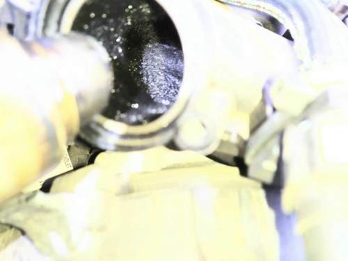

Hast du die neuere Version des Luftfilterkasten? Mit dem zylindrischen Luftfilterelement? Wenn das nicht richtig sitzt,kann es auch zu EGR Fehlercodes kommen. Bitte prüfen. Ansonsten EGR System erneut genau prüfen. Ventil,Sensor am Ventil, Rohr in Ansaugkrümmer, Verkabelung
Themenstarteram 28. Februar 2021 um 21:53
Ist die zylindrische Form....
Werde morgen alles, was möglich ist, nochmal überprüfen. Am Di. geht er nochmal in die Werkstatt.
Die werden wohl das AGR-VENTIL erneuern wollen.
Was ist mit dem Rohr zum Abgaskrümmer gemeint?
Evtl. Teile Nr.
Tack så mycket!!
Ob es eine Verstopfung/Verjüngung, verkokung des Rohr, des Ansaugkrümmer gibt. Mit Endoskop in den Ansaugkrümmer schauen. Das Luftfilterelement darf nicht geknickt sein, das Papier darf nicht wellenförmig sein. Vorne am Stutzen muss das Luftfilterelement richtig sitzen,oft werden hier Einbaufehler gemacht. Ein bisschen Schmierfett hilft das der Filter richtig sitzt, ggf. erneuern.
