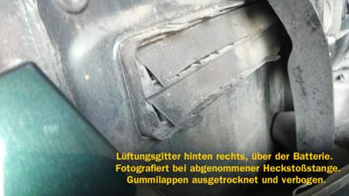

Hallo bei meinem E61 Baujahr 2006 530xd befindet sich Wasser im Batterie Kasten hinten was soll ich tun ?

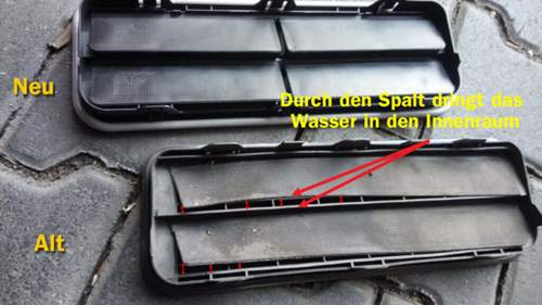

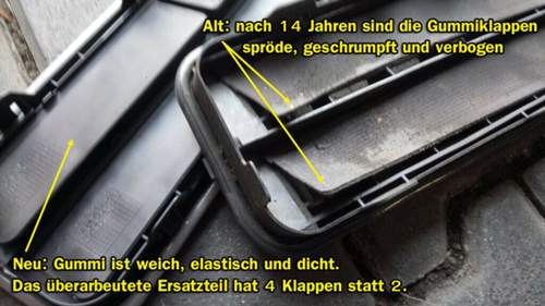

Nach Wasser im Kofferraum (Battriefach, Limo) hat bei mir folgendes geholfen:
1) Die Lüftungsgitter links und rechts im Heck neu (siehe Bilder), damit kein Wasserr mehr eindringt
2) Im Batteriefach die 2 Gummistopfen perforieren, damit es abläuft, falls trotzdem was reinkommen sollte.
Mein 530i ist 14 Jahre alt und alle Gummiteile bröckeln vor sich hin und müssen ersetzt werden.

Wir hatten das auch mal bei einem E60 BJ 2004. Laut Werkstatt waren die Lüftungsgitter, die sich je links und rechts unten im Kofferraum befinden falsch herum eingebaut. So drang dann wohl Spritzwasser oder so rein.
