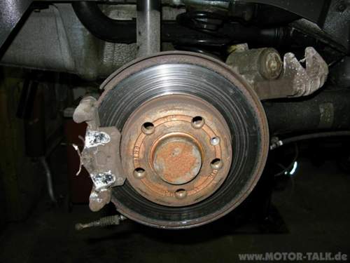

Golfschlosser hat schon geschrieben, daß man regelmäßig mal gut die Handbremse verwenden soll. Die hinteren Bremsen sind für vorausschauende, wenig bremsende Langstreckenfahrer wirklich ein Problem. Die Bremsbeläge gammeln in der Führung fest und ruinieren dann die Bremsscheiben. Die Bremse ist Verschleißteil und auf Garantie geht da nix.
Am Polo meiner Frau war das mit der Bremse genauso. Seitdem ich die hinteren Bremssättel ordentlich gereinigt und wieder gangbar gemacht habe, gibt es kein Probleme mehr, da sich meine Frau nun auch daran hält, regelmäßig kräftiger zu Bremsen und die Handbremse auch einzusetzen.
Am Fabia meiner Schwiegereltern sah das genauso aus und ich hab es zum TÜV im Februar neu gemacht. Da befürchte ich nur fast, daß ich den spätestens in zwei Jahren wieder machen darf, da mein Schwiegerpapa ein extrem vorausschauender Fahrer ist und die Bremse immer nur "streichelt". Meine Tipps fanden da bisher auch kein Gehör.
Anbei noch Fotos vom Polo und Fabia vor dem Wechsel. Der Polo war gerademal 19.000km gelaufen in gut 2 Jahren, der Fabia hatte immerhin knapp 5 Jahre und insgesamt 24.000km geschafft.

Fabia-bremse-hinten
Polo-bremse-hinten

Auch zügige Fahrweise schützt vor Bremsscheibenkorrosion nicht. Zumindest, so lange Originalteile verbaut sind. Keine Ahnung, wie weit VW den Zulieferer gedrückt hat, dass der auf die billigste Gusslegierung gegangen ist.
Bei meinem Wägelchen (Leergewicht 1,6t) sah es nach 3 Jahren so aus.

Eigentlich ist es egal, was man nimmt. ATE ist schon nicht verkehrt und ich habe bei den beiden "Kleinen" Teile von Bosch verbaut. Da haben mich beim lokalen Teilehändler alle Scheiben und Beläge komplett für vorne und hinten keine 200 Euro gekostet.
Wichtig ist, daß die Scheiben vollständig "beschichtet", d. h. lackiert sind. Das verhindert nämlich die gröbste Korrosion vom Scheibenrand her erstmal recht effektiv. Die neuen "Originalteile" für hinten sind in allen mir bekannten Fällen nämlich komplett blank und rosten sofort vom Rand her wieder auf. Nach dem Einbau ist der Reibbereich sehr schnell blank und bleibt das auch.
