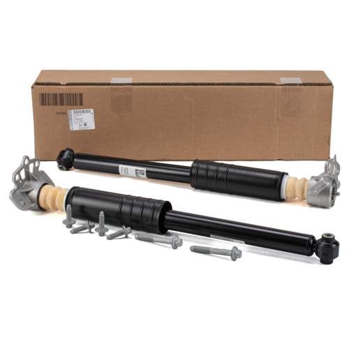

Hallo ihr geilen Corsa Fahrer,
Ich suche für meinen Corsa D Stoßdämpfer für hinten rechts und links und blicke da nicht so ganz durch :D.
Von einem Mechaniker Freund wurden mir die OE-Nummern 93189039 und 93189040 durchgegeben. Diese finde ich jedoch nicht auf sämtlichen Teileshops und direkt bei Opel ist es mir zu teuer. Würden hier auch normale von Bilstein z.B. die B4 passen ?
Meine VIN-Nummer lautet W0L0SDL0894119223.
Würde mich freuen wenn ihr mir da helfen könnt.
Grüße,
Runo
20 Antworten
Die genannten OE Nr beziehen sich auf einen kompletten Montagesatz pro Seite.
Laut der Beschreibung von Bilstein sollten die B4 auch für den GSI die richtigen sein.
Hier z.B. LINK
D.U.

Nachtrag: Der von Opel im Paket angebotene Satz sieht inhaltlich so aus:
Satz 95527309
@Lambo-Fan schrieb am 23. November 2022 um 07:56:22 Uhr:
@Lambo-Fan
Naja, fragt sich nur welcher Hersteller es ist.
An unserem Corsa D GSI waren die Dämpfer aus Made by Brasilien, Hersteller COFAB und waren bei ca. 90.000 km hinüber.
Und der Komplettsatz ist nicht gerade günstig von Opel.
Wie schon geschrieben, nur sinnvoll in Verbindung mit dem OSKO-Paket (incl. Einbau).

Der Preis für das "OSKO"-Paket beträgt - wie oben von mir erwähnt - € 248,- incl. Einbau. Für den, der es nicht selbst machen möchte oder kann, ein brauchbares Angebot, denke ich.
Wer die Stoßämpfer im Auftrag von Opel herstellt wäre mir persönlich erstmal egal, schwerer wiegt für mich aber, dass ich dann Dämpfer habe, welche für das ensprechende Fzg. ab Werk abgestimmt und nach Vorgabe produziert sind. Insbesondere wenn nur zwei Stück getauscht werden.
Das kann aber natürlich jeder handhaben wie er möchte.
