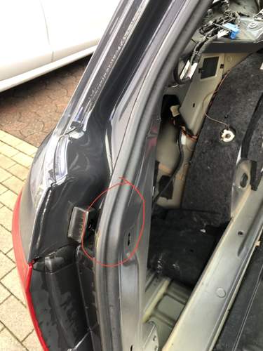

ich bei meinem Passat Variant das Problem das ich immer wieder das hintere Fach im Kofferraum auf der Fahrerseite nass habe. Also das fach hinter den dem Kotflügel.
Da das die erste Frage sein wird, ja ich habe eine Panodach.
Ich habe heute den Dachhimmel entfernt und gefühlt 1000Liter Wasser übers Dach laufen lassen. Jedoch kann ich keine Feuchte Stelle entdecken.
Kann das Wasser auch durch ein Loch oder ähnliches von Radhaus ins Auto gedrückt werden?
Oder gibt es andere Stellen?

Dachreling, Lampe hinten links. Falls die Radhausschale fehlt oder die Heckschürze irgendwie beschädigt ist, evtl auch durch die Entlüftung unten links.

Themenstarteram 27. Dezember 2023 um 17:46
Hallo nochmal,
das Wasser kommt irgendwo unterhalb der Heckklappe raus. Und bei der Heckleuchte sind auch Wassertropfen.
Gibt es eine Anleitung wie man die Seitenverkleidung im Kofferraum demontiert, damit ich mehr sehen kann?

Themenstarteram 27. Dezember 2023 um 21:10
Hallo, ich werde morgen noch die Innenverkleidung im Kofferraum entfernen und dann mal weiter schauen. Und ggf. noch die Heckklappe entkleiden.
Fahrtwind schließe ich aus, da ich das Auto heute nur mim Gartenschlauch nass gemacht habe und das Auto vorher 2 Wochen in der Garage hatte, da Zweitwagen.

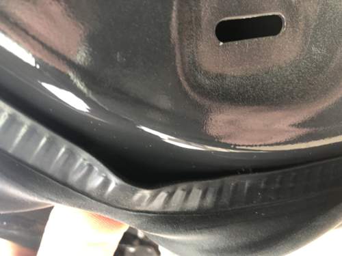

Themenstarteram 28. Dezember 2023 um 10:24
ich würde vermuten es ist die Dichtung der Heckklappe. So ca. ab höhe der Rückleuchte ist die Dichtung Nass. Siehe Bild. Und ab da wird es nach unten immer mehr so dass es dann irgendwann dort ankommt wo ich es gestern gesehen habe.
Kann das sein? Die Dichtung ist im Knickpunkt auch nicht fest, ist das richtig? Siehe Bild 2.
richtig ist das jedenfalls nicht. Die Dichtung liegt normalerweise überall an und ist recht fest. Die ist auch fast überall geklebt. Ist Rost darunter?

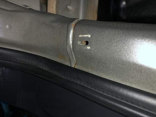

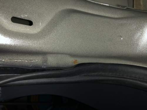

Themenstarteram 28. Dezember 2023 um 13:52
vereinzelt sind Rostflecken vorhanden.
Rost
Rist
ja das ist egal. Ich meine unter der Dichtung. Dort wo sie absteht.
Themenstarteram 28. Dezember 2023 um 14:41
Nein da ist kein Rost. Da ist das Auto allerdings auch lackiert. Daher wahrscheinlich kein Rost.
