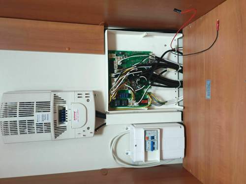

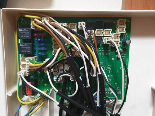

wir haben mit unserem Hobby Excellent ein Stromproblem.
Es trat eigentlich letzten Urlaub schon auf.

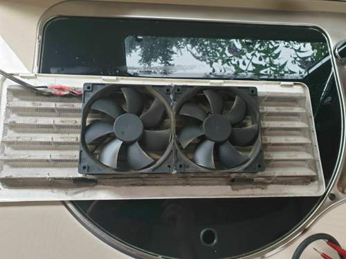

Im Wohnwagen wurden durch den Vorbesitzer Lüfter im Kühlschranklüftungsgitter installiert.
Sinnvoll wie ich finde.
Leider fielen die Lüfter letztes Jahr plötzlich aus. Diese sind an den Steckplatz S28 / "Ambiente 1a" im Sicherungskasten geklemmt und können am Bedienpanel über den linken, rot abgeklebten Knopf eingeschaltet werden.
Daraufhin habe ich mich im Urlaub durch den Sicherungskasten gewurschtelt und die Sicherung S14 / 15A getauscht. Lüfter funktionierten wieder.
Gestern haben wir den WW vom Standplatz geholt und eingesteckt, Sicherung wieder rausgeflogen. Nun habe ich im Sicherungskasten die Kabel für die Lüfter ausgestreckt, Sicherung brennt wieder durch !!
Woran kann das liegen? Was hängt sonst noch alles an der Sicherung S14 im Sicherungskasten daß den Fehler verursachen könnte?
In 4 Tagen geht's nach Kroatien. Ist natürlich nichts dramatisches was den Urlaub versaut aber ich mag es nicht wenn etwas nicht funktioniert ;)
Gruss Micky

Die Lüfter bekommen so wie sie jetzt eingebaut sind die Feuchtigkeit von Außen. Außerdem verhinderen die breiten Lamellen einen guten Luftdurchsatz. Ich würde mal davon ausgehen das einer oder beide Lüfter defekt sind.
Gruß Volker
Themenstarteram 28. Juli 2019 um 11:41
Ich habe die Lüfter ja abgeklemmt.....Sicherung brennt trotzdem durch.
am 28. Juli 2019 um 11:43
Sicherung S14 ist für die Kleiderschrank - Beleuchtung ,steht zumindest auf dem angehängtem "Schaltplan.
B 19
Wenn die Sicherung durchbrennt trotz abgeklemmten Kabeln wird es wohl ein anderer Verbraucher sein der da die Sicherung zerschießt

Natürlich. Aber Wenn's ab ist ist es definitiv ein anderes Problem. Also schauen was alles da dran hängt und dann ggf nach und nach abklemmen. Der letzte Stromkreis, der die Sicherung killt ist dann der Übeltäter.

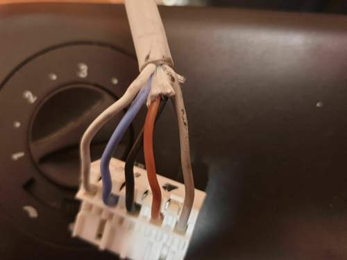

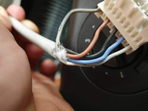

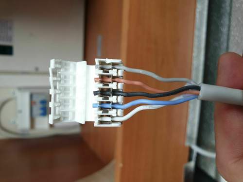

Themenstarteram 28. Juli 2019 um 13:31
@Dorfbesorger schrieb am 28. Juli 2019 um 15:23:38 Uhr:
Kontrolliere erstmal die Leitungen. Manchmal sind die durchgescheuert und dann warst das. Am besten mal ausbauen. Meist findet sich der fehler
Das darf doch nicht wahr sein!!
Am Stecker ist an einem Kabel die Isolierung kaputt...ich nehme an der lag dann am Gehäuse an, dadurch der Kurzschluss!! Hoffe man erkennt es am Bild. Rechtes graue Kabel.
Sag ich ja. Gucken, meist findet man den Fehler. Ursache beheben und dann sollte es wieder gut sein ;)

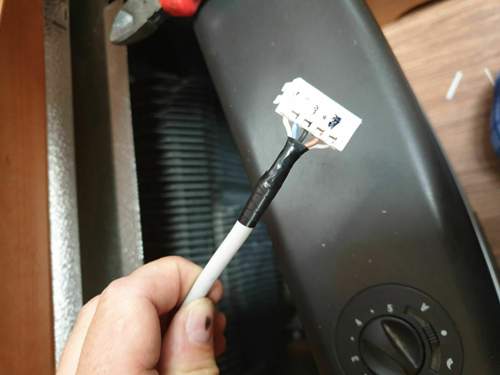

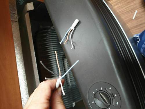

Themenstarteram 28. Juli 2019 um 14:02
Das gibts echt nicht, was hab ich damit Stunden verbracht!!
Habe jetzt den Stecker neu verkabelt.
Danke für die Tipps und die Hilfe!!!
