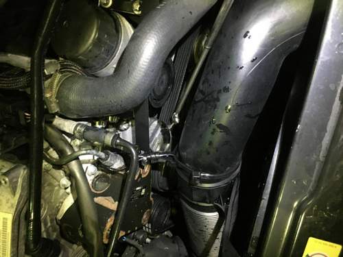

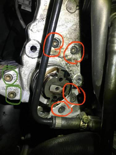

Hallo
Die Ursache für den Kraftstoffverlust waren 4 lose Befestigungsschrauben der Hochdruckpumpe.
Dazu muss die Pumpe ausgebaut werden dan kommt man an die Befestigungsschrauben erst ran.
Habe die Schrauben mit Zahnscheiben versehen und mit Loktite eingeklebt , bis jetzt alles dicht...
Die rot markierten Schrauben waren komplett gelöst, die zwei grün markierten waren noch fest.

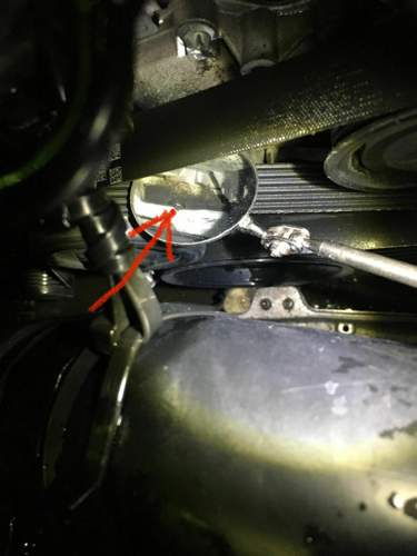

Auf dem dritten Foto sieht man eine gelöste Schraube im Spiegel, (die hatte ich zuerst gesehen das da was nicht passt)

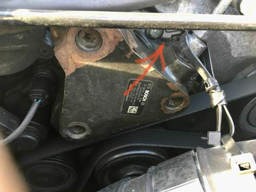

Themenstarteram 29. Dezember 2019 um 17:08
@db-fuchs schrieb am 29. Dezember 2019 um 16:35:21 Uhr:
Schau dir mal das Bild an rechts von der Pumpe ist ein Blech Schraub das ab die Schläuche die da hinter sind werden Undicht.
Danke dir
Hatte noch kein passendes Werkzeug um das Blech abzubauen, meine aber leicht Bläschen erkennen zu können an dem Zwischenstück der Hochdruckpumpe

Hallo
