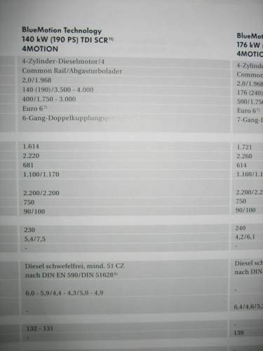

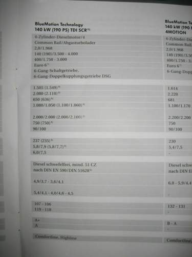

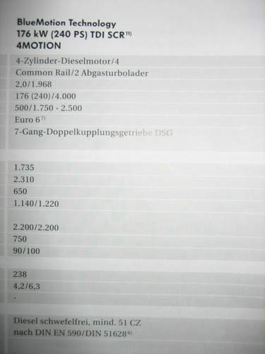

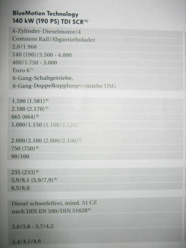

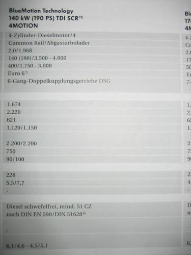

Bist Du sicher, dass der 190 PS 4Motion mit 238 km/h angegeben ist, genau wie der 240 PS?
Nein, der 190ps ist mit wesentlich weniger angegeben..... Mit 6g dsg waren es 228 km/h, mit 7g dsg sind es 224 km/h
