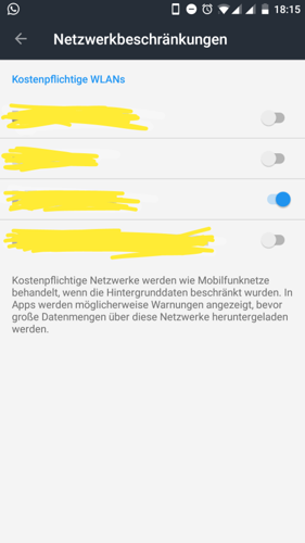

Bei Android kann man das Auto-WLAN als Hotspot kennzeichnen. Dann verhalten sich die meisten Apps so, als wären es eine Anbindung über Mobilfunk und unterlassen große Downloads.

Für Smartphones ist WLAN WLAN.
Dazu muss man es dem Handy mitteilen, das das WLAN ein kostenpflichtiges (eingeschränkt) WLAN ist.
Nicht ganz…
Man kann WLANs auch als Hotspot im Handy kennzeichnen und somit die Apps entsprechend einschränken.
Aber hat er es gemacht?
