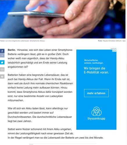

Nachtrag für Ladefehler von Lithium-Ionen-Akkus: s. Foto
Mein Beispiel von iPhone mit Fehlbedienung des integr. Li-Akkus:
Nach jahrelanger erfolgreicher Nutzung mit regelmäßiger Aufladung zeigte sich durch zu tiefe Enladung < 10 % plötzlich ein mehrere mm abgehobenes Display - nicht gebrochen, aber voll aus dem Gehäuse rausgedrückt - beim aufladen.
Diagnose der Handy-Werkstatt:
Akku muß ausgetauscht werden, weil er "dicke Backen" bekam -Kostenvoranschlag ca. 60 €.
Beim demont. ergab sich dann zusätzl. noch ein notwendiger Austausch vom Display, weil durch das anheben die gedruckten Leiterbahnen abgerissen wurden ...
Fazit: Akku neu und Display neu = 90 € !
na ja, nach nun über elf Jahren verschiedenste iPhones (in der familie regelmäßig weitergeben) und von allen jede Nacht ans Ladegerät gehängt, haben wir noch nie ein Akku-Problem gehabt.
Die neue Ladefunktion von Apple merkt sich im übrigen deinen üblichen Rhythmus und lädt erst vor dem Aufstehen voll.
Will nur den Alarm relativieren, im Prinzip ist es natürlich richtig, den Akku möglichst schonend zu behandeln.
