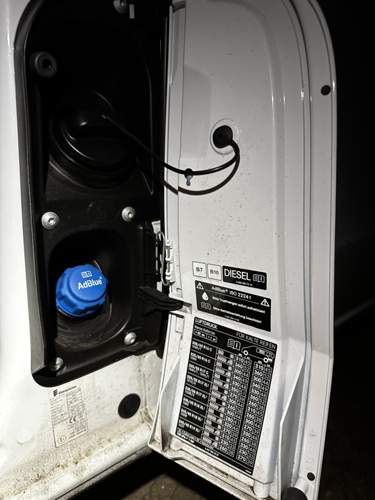

Hallo alle,
Weiß jemand ob man HVO100 diesel in seiner V-klasse füllen darf laut Mercedes?

An der Tankklappe ist ein entsprechender Hinweis. Hängt aber vom Motor ab.
@Bruno_Pasalaki
Ausser einem Aufkleber mit Aufschrift DIESEL und einem roten Aufrufzeichen ist da nichts weiter zu der Thematik zu finden
XTL wäre HVO. Aber das hängt sehr stark vom Motor und der Abgasstufe ab. Es gibt hier eingeschränkte Freigaben. Schau mal in die BA. Empfehle trotzdem die Freigabe bei MB anzufragen.
@Bruno_Pasalaki, @antett
Laut BA sind bei meinem OM 651 EZ 07/16 keine Alternativ-Kraftstoffe zulässig.
Ja dann gibt es keine Freigabe.
Ok, schade. Danke trotzdem.
