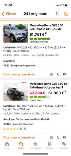

Ja wir sind eher angehalten ihn länger zu behalten, da er laut BMW Händler nur noch 53K€ wert ist :D …Juli 2022 für 90K€ geholt :D
Privat kann man so ein Ding net loswerden …aber dann wird er halt länger gefahren und später umgesattelt…
