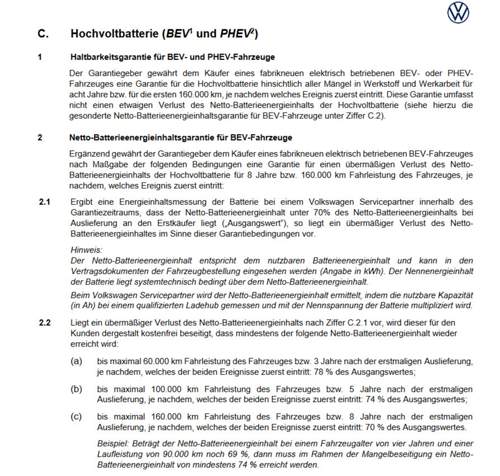

Durch die geringe Größe wird er ständig voll gemacht und leergesaugt. Das belastet ihn mehr als ein großer Akku der nicht so viele Zyklen durchleben muss. Gibt es genug Quellen dazu im Netz.

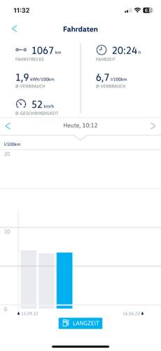

Ich habe mit dem ehybrid nun schon den dritten Plug-in (Passat GTE, Q5 Tfsi E). Ich fahre in manchen Monaten 80% elektrisch bei einem durchscbnittsverbrauch von 21 KW/100 KM (Heiugn und Klima aus) . Das ist unschlagbar bei meinem aktuellen Strompreis von 31 Cent / KW. Aber wir wohnen auch nur 6 KM zwischen Arbeits- und Wohnort (Stadtfahrt und ein kleines Stück Überland)
Auf Strecke z.B. auf dem letzen Italienurlaub hatte ich einen Durchschnittsverbrauch von 7,5 L/100 KM mit 4 Personen und Gepäck im Battery Hold Modus

Über die letzten 10.000 km haben wir einen Verbrauch von ca. 6,2L/100km und 6,5kWh/100km - das Fahrzeug wird als Kindertaxi bei Kurzstrecken gefahren und zu Hause immer geladen, die meisten Kilometer sind allerdings bei Urlaubsfahrten und Wochenendausflügen erfahren worden und dort sind wir dann im Hybridmodus unterwegs und haben nicht extern geladen, erhalten oder laden allerdings dann immer die Batterie mit dem Motor. Die meistens langen Fahrten sind mit 4 Personen, beladenem Kofferraum und Fahrradträger. wenn die Familie mitfährt ist die Autobahngeschwindigkeit zwischen 120 - 150 km/h.

Der Verschleiß der Batterie macht mir keine Sorgen. Die Batterie arbeitet niemals im kritischen Bereich und wird niemals ganz entladen. Die Batteriekapazität wird nicht ganz zur Verfügung gestellt, ich glaube es werden nur etwas über 10 kWh von 13 kWh verwendet . Die Technik gibt es bei VW schon recht lange und ich habe bezüglich der Batterie bisher nicht von großen Ausfällen gelesen.
@Mitren
Mir ist klar das nicht die volle Batterie genutzt wird. Jedoch habe ich mir Vollzyklen (keine Ahnung ob dies der richtige Fachbegriff ist) als bei einem Kfz mit großer Batterie. Diese Zyklen belasten die Batterie. Nun wird nicht schnell geladen beim T7 was den Akku natürlich hilft nicht zu schnell zu altern. Wenn man aber überlegt das Fahrzeug 10 oder sogar über 15 Jahre zu nutzen, wäre mir dies nicht so sicher.
