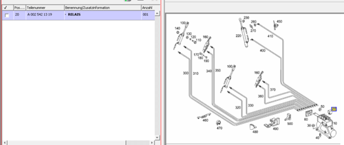

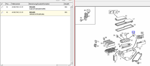

Hi fr348ts,
was du schreibst stimmt auch meiner Meinung nach.
Ergänzend folgende Hinweise für das Cabrio:
A 002 542 13 19
Das Relais für die Verdeckpumpe ist nicht nur zu schwach ausgelegt, es ist auch eine
Fehlkonstruktion (produziert damals für Mecedes in Portugal). Die Kontakte liegen nicht
aufeinander sondern sind erheblich seitlich verschoben. Ergebnis: Erhöhter Abbrand
durch verringerten Querschnitt. Und in meinem Fall bereits fast am Ende des Kontaktweges, d.h.
in absehbarer Zeit überhaupt kein Kontakt mehr möglich.
A002 542 72 19
Und, wer schon mal dabei ist, das Benzinpumpenrelais ist zwar von besserer Qualität, aber auch wesentlich höher belastet. Sichtkontrolle in meinem Fall ergab, nicht nur erheblichen Kontaktabbrand, sondern auch schon "verschmorte" Drahtwicklungen durch die Wärmeentwicklung aufgrund der dauerhaften Belastung im Fahrbetrieb.
Meine Empfehlung:
Beide Relais duch 60A Versionen austauschen. Ich habe von pkwteile.de die Relais von Bosch
Art. Nr. 0 986 332 040 für 11.26 Euro für beide Relais eingesetzt.
Grüße waltgey

Über das Relais wird der Pumpenmotor aktiviert.
Es fließt dann ein relativ hoher Strom über die Kontakte. Beim Einschalten noch
höher, da der Motor eine induktive Last darstellt.
Und beim Ausschalten entsteht ein Abreissfunke an den Kontakten.
Irgendwann kleben die Kontakte zusammen und der Motor wird nicht mehr
abgeschaltet.
Die Wicklungen werden heiß, die Lackisolierung schmilzt, Kurschluß, Ende...
Das Problem ist das Relais selbst, welches zudem mit einer 30A-Spezifizierung
sehr knapp ausgelegt ist.
Besser, eine 40A-Version aus dem Zubehör einsetzen. Ist Industriestandard.
