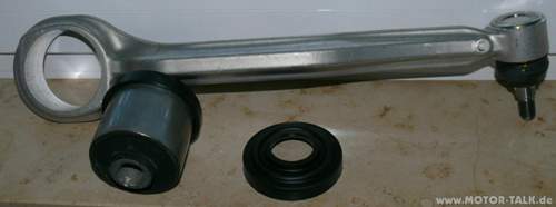

vor 12 Tagen habe ich die Diagnose bekommen, dass meine Hydrolager ausgeschlagen sind. Beim Rangieren gab es immer komische Geräusche.
Es ist auch ein bekanntes Problem. Der Meister hat auch direkt was in der Datenbank darüber gefunden.
Nun habe ich morgen meinen Termin und die Antwort von Mercedes war: 100%vom Teil wird übernommen und 50% vom Lohn.
Dafür dass sie gar nichts zahlen müssten ist es letzendlich ein fairer Deal. Aber gerade bei diesem bekannten Fehler und der Laufleistung von 32000km und EZ 12/08 bin ich doch etwas enttäuscht, dass ich nun 160€ (ist zwar nicht die Welt, aber immerhin) aus eigener Tasche zahlen muss.
Meint ihr eine Rücksprache mit Maastrich könnte noch helfen oder einfach dabei belassen?
Themenstarteram 5. Mai 2011 um 6:32
Zitat vom User C240T aus dem Mercedes-Forum.com:
die Zugstreben haben an jedem Ende ein Gelenk/Lager. Aussen ein Kugelgelenk, welches im Idealfall spielfrei sein sollte, innen ein großes Gummilager, welches mit Öl gefüllt ist.
Dieses Hydrolager dient einerseits dazu, dass die Geometrie des Fahrwerks elastisch ist, was die Fahrdynamik optimiert (Stichwort Elastokinematik), andererseits kann durch die Ölfüllung ein hohes Maß an Dämpfung erreicht werden, was den Komfort und Geräusch (NVH) dienlich ist. Ähnlich aufgebaut sind bei MB (und anderen Premiumfahrzeugen) auch die Motorlager.
Nun kann es schon vorkommen, dass durch Qualitätsstreuungen im Gummi oder.... manchmal ein Hydrolager früher aufgibt als es sollte.
War beim W203 ein Dauerthema, wie auch im Forum zu lesen ist, bei den 204ern ist das ganze eigentlich relativ unauffällig nach meinem Kenntnisstand.
Wie gesagt gerade beim Rangieren treten Geräusche auf, aber im Nachhinein muss ich sagen, dass der Wagen auch beim Fahren über Unebenheiten gepoltert hat. Habe es aber immer auf das AMG-Fahrwerk zurückgeführt.
Die Reparatur soll wohl so bei 650€ liegen?!
Nachdem Mercedes 100% Material und 50% Lohn übernommen hat, springt die Junge Sterne mit den restlichen 50%Lohn übrigens doch ein. Weiß nicht warum mir der andere Meister es anders erklärt hat..Naja was solls...160€ gespart und dankbar die Junge Sterne Garantie zu haben

War das nur beim rückwärtsfahren ?
Themenstarteram 2. Mai 2011 um 14:56
Das Geräusch tritt vorwiegend beim Rangieren auf, wenn man viel hin und her lenkt.
Wie kann ich das Geräusch am Besten beschreiben? Hmmm...
Es ist ein ziemlich dumpfes "Pock" Geräusch...Beim Lenken macht es Rangieren macht es dann immer "Pock Pock Pock"...also man hört schon dass es etwas ist was so nicht sein soll :D
