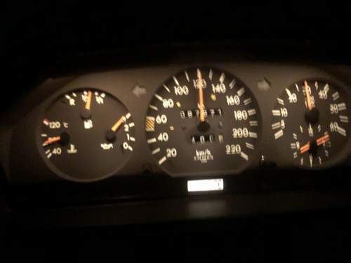

Voll beladen habe ich kürzlich auf 1.200 Kilometern mit einem meiner beiden E300 Diesel Kombis 7,5 Liter geschafft. Es war eine Nachtfahrt mit dem 4-Gang-Automaten auf französischen Autobahnen - mit mehreren Stunden konstanter Geschwindigkeit von 120 km/h.
