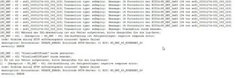

Hallo Leute,
es gibt immer wieder Themen wo das kurz angesprochen wird, aber leider hab ich noch keine genaue Info darüber gefunden, wie man das genau macht.
Ich habe E-SYS und ENET Interface.
Ist es mit diesen Komponenten möglich alle Steuergeräte zu flashen?
Wäre auch für eine Anleitung dankbar.
Lg

Hallo!
Die Durchführung dieser Anleitung geschieht auf eigene Gefahr!! Für auftretende Fehler etc. übernehme ich logischerweise keine Haftung. Dieses vorweg, nun die Anleitung.
E-Sys starten und mit Fahrzeug verbinden, wie sonst auch immer
Links auf Komfort-Modus und dort auf TAL-Berechnung gehen
FA lesen und mit Rechtsklick aktivieren
Dann lesen ECU und diese Liste als SVT_IST speichern
Als Kalkulationsstrategie "Gesamt Flash" anwählen
In dem Auswahlfenster nun als Start i-level den des Fahrzeuges auswählen (notfalls vorher via Experten-Modus/VCM auslesen
Ziel i-level ist immer der der auf dem Rechner befindlichen psdzdaten
Berechnen lassen
Speichern als SVT_SOLL
Im unteren Fensterbereich nun eine TAL Berechnung durchführen und dann als TAL_NEU speichern
Jetzt auf Experten-Modus und dort auf TAL-Abarbeitung gehen
Nun von oben nach unten die SVT_SOLL und die TAL_NEU laden
Dann auf Fahrzeugauftrag lesen gehen und danach auf Lesen VIN
Bei dem Auswahlfenster unten mittels Klick ganz links oben unter all die Kreuzchen entfernen
Nun bei dem Steuergerät, welches geflasht werden soll, folgende Kreuzchen machen
blFlash, swDeploy, cdDeploy und ibaDeploy
Zur Sicherheit noch auf Softwareverfügbarkeit klicken
Jetzt nochmal prüfen, ob Ladegerät angeschlossen ist, E-Sys richtig verbunden ist und alle Kreuzchen passend gesetzt sind - dann auf Start klicken
i-level nochmals im Auswahlfenster bestätigen, welche jetzt erscheint und ab damit
Der Flash-Vorgang wird durchgeführt
Nicht wundern, dass das Fahrzeug, je nach Steuergerät, welches bearbeitet wird, blinkt, zuckt, ab und an Töne von sich gibt und/oder innen das Navi und Co. mal dunkel werden - das ist normal.
Flashen eines einzelnen Steuergerätes geht damit. Es kommen aber Abhängigkeiten vor, so dass man nach dem Flashen einer ECU die damit zusammenarbeitende zweite ECU ebenfalls bearbeiten muss. Für einen Flash aller ECUs kann man getrost mal 2-4 Stunden einkalkulieren, wobei CIC/NBT am längsten dauert.
!!Solltet Ihr am FA rumgefummelt haben und diesen ins VCM geschrieben haben, so wird natürlich für den Flash dieser FA genommen. Habt Ihr mal SAs in den FA gesetzt, damit etwas codiert und diesen FA wieder auf original gesetzt, dann wird der originale FA genommen und alle neu hinzugekommenen Sachen sind futsch (Spurverlassenwarnung als Beispiel). Die weiteren getätigten Codierungen sind natürlich auch weg - die dürfte Ihr nach dem Flashen neu machen - als käme das Auto nach einem Softwareupdate aus der Werkstatt. Was anderes macht Ihr ja auch nicht.!!!

Möglich ist das mit E-Sys natürlich schon. Bevor ich jetzt eine Abhandlung schreibe, sollte man aber eines bedenken. Es macht nur Sinn, wenn man ein starkes Ladegerät sein Eigen nennt. Ein Kombi flasht man in max. 18 Minuten, ein NBT/CIC braucht aber schon über 50 Minuten. Pfeift einem währenddessen die Batterie ab, dann hat man Elektroschrott mit vier Rändern vor sich stehen. Es geht also wirklich nur step-by-step und mit starkem Ladegerät meine ich eines mit 50A und aufwärts.
Das ZGW lässt sich im Übrigen nicht einfach mal so flashen. Hier muss man sich über die IP verbinden, da die Verbindung über das ZGW, die man normal vornimmt, natürlich beim Flashen des ZGWs abbricht und dann hat man den Salat - das Auto bleibt im Transportmodus stecken (kann man aber einfach wieder beheben).
Ist man also zu diesem Risiko bereit, dann kann ich gerne eine kurze Anleitung schreiben (Durchführung auf eigene Gefahr). Meistens macht es eh Sinn, dass man nur KOmbi und NBT/CIC flasht, denn da stecken die meisten "Human-Schnittstellen" drin, man sieht hier Änderungen also, den Rest bemerkt man oft nicht.
