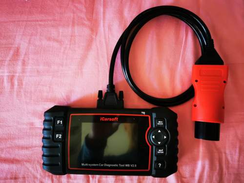

Autodaten:
Mercedes CLK (C208)230 Compressor (208.347)2295ccm,142KW/193PS MODF
EZ: 05-2000
HSN-TSN: 0710-351

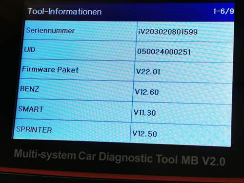

Das ICarsoft MB V 2.0 Diagnose Gerät erkennt mein Auto nicht mehr , ich habe das Gerät updatet ,hat auch nichts gebracht, SD- Karte formatiert und den alten Software drauf kopiert leider auch ohne Erfolg.
Daraufhin habe ich mit dem Hersteller in USA kontakt aufgenommen, die könnten mir bisher auch nicht weiter helfen und möchten ,dass ich das Gerät an einem zweites MB teste.
Vielleicht hat Jemand aus dem Raum Bonn Rhein _Sieg Lust , das Gerät an sein Auto zu testen,
Das Gerät kann sowohl mit dem üblichen OBD -Stecker als auch mit dem Runden 38 Poligen Stecker an MSG angeschlossen werden.
Viele Grüße
ICarsoft MB V2.0
Fehlermeldung ICarsoft MB V2.0

Nein , das Auto läuft ohne Fehler, Sicherungen habe ich alle geprüft,

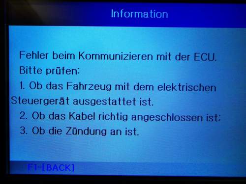

Das Diagnosegerät liest auch alle Daten , das dauert ca. 5 Minuten, zählt von 1 bis 29 aber am Ende zeigt nur Fehler , früher lief alles ohne Probleme.

Natürlich beim Laufenden Motor,
Ich habe versucht manuel einzelne Steuerungen zu lesen , das gleiche Fehlermeldung kommt raus.
Wahrscheinlich entweder hat mein MSG irgend ein Problem oder das Diagnosegerät hat Hardware Probleme, da muss man eine Fehlerquelle ausschließen.

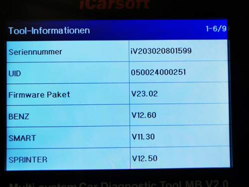

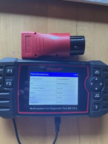

Mein Firmware Paket ist V23.03, also neuer als deine Firmware.
Ich habe folgendes festgestellt: Zurück kannst du nicht mehr, wenn du aktualisiert hast. Aber das ist normal kein Problem. Nur sehr ungewöhnlich, da sind also keine Profis am Werk.

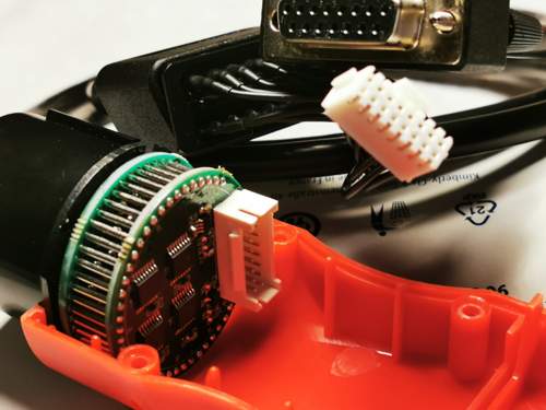

Schade, dass du keinen alternativen Mercedes hast. Ich habe noch einen SLK als Referenz.ich würde den Fehler im roten Adapter vermuten.
Grüße waltgey

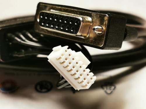

Nur mal so als Frage:
Der rote Adapter, steckst du da den OBD-Stecker rein?
Falls ja, prüfe mal, ob es dir einen Pin im OBD-Stecker zurückgeschoben hat. Sowas kommt schon mal vor, und dann geht da auch nichts mehr. Und da reichen teils 2mm um keinen Kontakt mehr zu haben.
Grüße waltgey
Hallo Waltgey

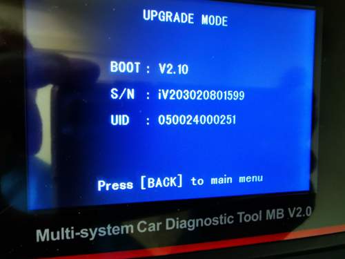

update ist kein Problem , ich habe mehrmals updatet und dann auch wieder zu dem alten Version ein backup gemacht, ohne positivem Ergebnis.
habe sogar die Protokol -Datei zu dem Hersteller zugeschickt, die haben gesagt da liegt eine Störung.

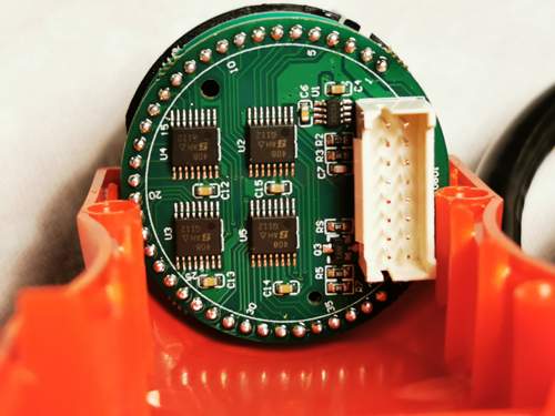

Leichti
Hallo Leichti,
Deine Idee ist sehr gut , leider liegt es daran nicht.
Ich habe den 38 - Poligen Stecker auseinandergebaut und ab dem weißen Stecker bis zum Stecker von ICarsoft MB 2.0 Diagnosegerät alle 16 Pins mit dem Durchgangsprüfer geprüft, alle Kontake haben Durchgang.
Ich habe ein zusätzlichen 38- Poligen Adapter mit dem blauen Bluetooth OBD gekauft und den habe ich mit den üblichen OBD Softwares (Car Scanner , Carista ) ausprobiert, damit komme ich ins MSG rein, nur damit kann man nicht viel machen und die sind nicht zuverlässig, ICarsoft MB V 2,0 ist für das Auto besser geeignet und geht auch viel tiefer rein , ich war damit sehr zufrieden ,bis es plötzlich nichts mehr ging.
Danke für Eure Tipps
