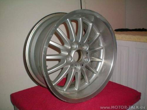

ich habe vor ca.3 monaten nach ewig langer suche auf ebay endlich passende bmw styling 42 felgen gefunden!!
die felgen haben mir so schon suppa gut gefallen aber ich dachte mir da geht noch mehr!!
ich hab sie in mühevoller handarbeit poliert!!
ich würde mir die arbeit zwar nie mehr antun aber das ergebniss ist einfach nur umwerfend :)
schaut doch mal die fotos an und sagt mir eure meinungen dazu!!

Also mal sie antwort wie ich es grmacht hsbe:
Als erstes ist mal die schmutzigste arbeit dran!!
Lack abbeitzen,danach felge mit nitro verdünung säubern!!
Dann fangt man an mit schmirgelpapier (2000)
Mit der bohrmaschiene zu polieren!!
Da geht man einfach so lang rauf bis man nur noch ganz ganz kleine riefen erkennt!!
Dannach gibt es auf der internet seite:polierbock.de diverse pasten und auf sätze zu kaufen!!
Ich habe da einfach die grüne polierpaste in verbindung mit einer lamellenscheibe erworben!!
Für das finish hab ich zusâtzlich noch die weise paste mitgekauft!!
Ps.felge sollte man immer fer von bremsstaub halten da sich der auf der polierten fläche schnell einfrisst!!
Und wenn man(n) so ein monk ist wie ich dan kauft man sich die polierpaste autosol und poliert die felge alle 2-3 wochen mal mit der hand nach!!
Ich hoffe ich konnte helfen!!
Und wie schon gesagt worden ist:lasst die frauen lieber nicht ans steuer :D
Mfg 528i freak =)
