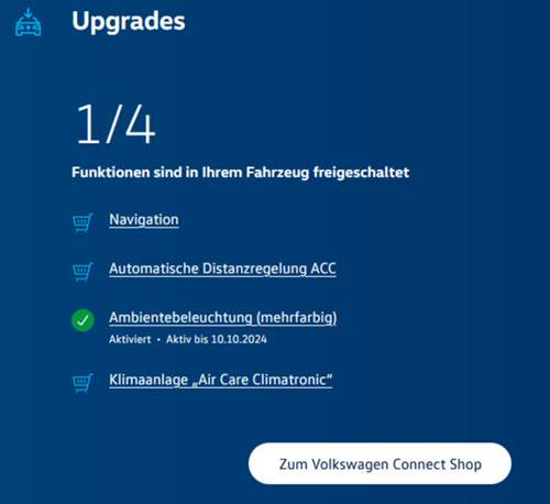

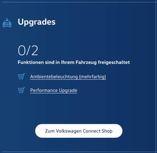

@tottesy schrieb am 5. Oktober 2024 um 09:25:47 Uhr:
Als OTA Upgrade auf 170kw:
18,90 für einen Monat
189,00 für ein Jahr
749,00 für immer
einen kostenlosen Probemonat kann man auch nutzen
Wo findet man das denn? Bei mir im Webshop ist nichts dazu drin
