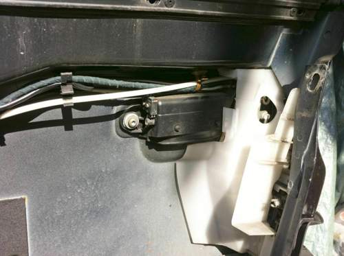

die IF Anlage bei meinem Dicken spinnt, oder wer mag, sie funktioniert nicht mehr.
Vor einiger Zeit setzte die Anlage mal aus, funktioniert eine Zeit lang nicht mehr und lief dann wieder. Nach einiger Zeit war dann wieder keine Funktion. Die ZV ließ sich nur noch über das Türschloß schließen. Folgendes wurde getauscht / geprüft:
  • Tausch der ZV-Pumpe (unnötig, Metin hat sie in seinem Wagen auf Funktion überprüft un dfür heil befunden. Also wieder eingebaut)
  • ZAS gewechselt
  • Batterien am Schlüssel gewechselt (selbstverständlich zu allererst ;))
  • IF Signal an einer lernfähigen HiFi Fernbedienung überprüft
  • Unterschiedliche Anlernprozeduren irgendwelcher Bauteile ausprobiert
  • Kabelbaum Heckklappe ist repariert
  • Kabelbäume zu den Türen sind überprüft und i.O.
Zusatzinfo:
  • Wagen hat Alarm, Kompfortschließfunktion, Schiebedach
  • IF Anlage mit K-schließfunktion funktionierte immer tadellos
  • Alarm gab beim Verriegeln oder öffnen kein Hupton von sich, hat aber Alarm gegeben bei Überprüfung
Was ich jetzt noch machen werde, die Schließpositionsschalter (siehe Anhang) am Türschloss überprüfen.
Wer hat noch eine Idee?

:D weil die IR Sensoren doch an der ZV Pumpe hängen...oder net?.......was soll sonst sein, wenn die IRs iO sind! meine es schon öfters gelesen zu haben....IR defekt...umgebaut auf FFB und keine Probleme!

Also Test bei mir ohne IR Funktion, da ich die IR Schlüssel nicht im Betrieb habe und diese im Schrank liegen. Funk FB absolut normale Funktion.
Ich Tippe da auf die Positionsschalter an den Schlössern oder defekte IR oder noch eventuell Kabelfehler! Die Pumpe läuft auf jeden Fall normal bis auf IR die ich ja nicht testen konnte!
Matthias, deine Pumpe hatte ich ja an meinem Diesel und Ser angeschlossen. Es ging nur die IR-Funktion mit deiner Pumpe nicht.
Mit meiner Pumpe aus dem Diesel geht an beiden FHZ alles.
Es muß, wie du wohl schon vermutest, der Fehler im Schaltkeis liegen. Gut möglich das der Türschloßschalter spinnt.
lg
lg
Sag ich doch! Pumpe ist i.O.
