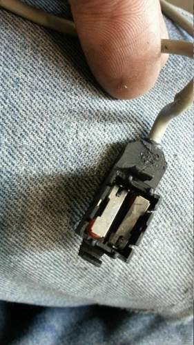

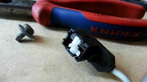

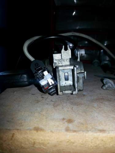

Was ich jetzt noch machen werde, die Schließpositionsschalter (siehe Anhang) am Türschloss überprüfen.

Ich Tippe da auf die Positionsschalter an den Schlössern oder defekte IR oder noch eventuell Kabelfehler! Die Pumpe läuft auf jeden Fall normal bis auf IR die ich ja nicht testen konnte!
Matthias, deine Pumpe hatte ich ja an meinem Diesel und Ser angeschlossen. Es ging nur die IR-Funktion mit deiner Pumpe nicht.
Mit meiner Pumpe aus dem Diesel geht an beiden FHZ alles.
Es muß, wie du wohl schon vermutest, der Fehler im Schaltkeis liegen. Gut möglich das der Türschloßschalter spinnt.
