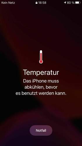

ich habe mal eine Frage zu der INDUKTIV Ladeschale im neuen Kamiq MJ2021.
Wird euer Smartphone auch so heiss, wenn ihr es in der Ladeschale länger liegen lasst? :confused:
Ich hab mir heute fast die Finger "verbrannt", als ich das iPhone herausnehmen musste, weil es eine Warnung im Display angezeigt hat. Es war so heiss, dass der Thermoschutz das Telefon abgeschaltet hat.
Ich nahm es also und musste es in den Fussraum fallen lassen, weil es extrem warm war, gefühlt also schon richtig heiss. :eek:
Nachdem ich es abgekühlt hatte (auf der AB aus dem Fenster gehalten zum Abkühlen), habe ich es wieder eingeschaltet und der Akku war zu 80% geladen. Ich habe es erneut in die Ladeschale gelegt, um zu sehen, ob es sich weiter aufladen läßt. Ausser dass es wieder sehr schnell sehr warm wurde, regte sich am Ladezustand nichts. :rolleyes:
Jetzt werde ich die Ladeschale nicht mehr benutzen und beim Händler nachfragen, ob das normal ist und ob man die Funktion deaktivieren kann.
Das iPhone lag ca. 45 bis 60 Minuten in der Ladeschale auf dem Weg nach Hamburg heute. Normal kann das doch nicht sein oder?
Hat schon jemand Erfahrungen damit?

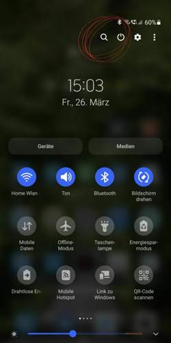

Wenn ich es entsperre und von oben nach unten ziehe, da wo Qr-Code, Bluetooth,Mobile Daten usw. ist. Sollte natürlich diese Funktion haben. A-Reihe hat es wohl nicht und alte S-Reihe auch nicht.
@ZXR600 schrieb am 26. März 2021 um 00:0:15 Uhr:
Abschalten im Samsung? Wo?
Such mal nach schnelles Induktives Laden, bei Samsung.
