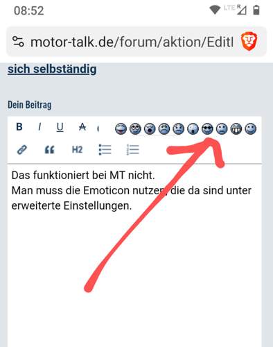

PS: Mal ne generelle Frage: Wie kriegt Ihr eigentlich ein Emoticon, z B einen Lächel-Smiley in Eure Texte - bei mir wird daraus z B ein doppeltes Fragezeichen …?
Doppelpunkt und Klammer zu
Das funktioniert bei MT nicht oder nur teilweise.
Man muss die Emoticon nutzen, die da sind unter erweiterte Einstellungen.
Siehe Foto.
Da die Software älter als 15 Jahre ist, gibt es auch nur einige wenige.
Hier nachlesen.
https://www.motor-talk.de/.../...ys-emojis-auf-motortalk-t7739709.html
Emoticon
