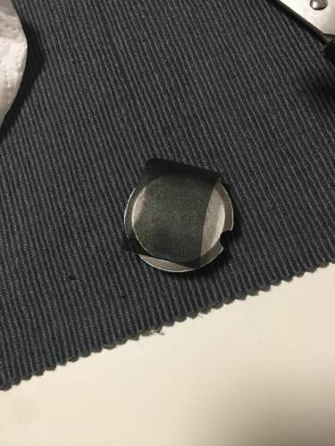

bei mir hat sich gestern Abend beim Spiegel einstellen dieser von der Windschutzscheibe gelöst. Scheinbar ist die Verstellung ziemlich steif, er hat sich nicht ausrichten lassen. Obwohl ich nur mäßig fest den Spiegel angefasst habe hat er sich gelöst und hängt jetzt nur noch an den Kabeln. Fotos habe ich beigefügt, spiegeln leider etwas aufgrund der Dunkelheit und dem Blitzlicht.
Meine Fragen nun, wer hatte das Problem auch schonmal und wie habt ihr ihn wieder fest bekommen ? Bekommt man in diesem Zustand die Metallplatte abgedreht, die sich mit gelöst hat? Welcher Kleber muss verwendet werden um diese wieder anzukleben um dann den Spiegel wieder aufsetzen zu können ? Wie bekomme ich in diesem Zustand die Plastikverkleidung um den Spiegel ab ?

Habe jetzt erstmal den Spiegel abgenommen (Plastikverkleidung und Steckverbindung gelöst). Wie bekomm ich nun die Scheibenhalterung/Metallplatte vom Spiegel ab ? Nur durch drehen gegen den Uhrzeigersinn?
Spiegel ist wieder fest. Es war doch keine Metallplatte an der Scheibe, nur ein Klebepad was so aussah auf dem schwarzen Teil der Scheibe. Dieses Klebepad abgelöst und den Spiegel mit Metall/Glaskleber wieder befestigt :-) die obere Platte auf dem Spiegel lässt sich übrigens abdrehen.

Ja hält noch immer :-) Zuerst die Stromkabel gelöst, dann die Metallplatte vom Spiegel abgedreht (ca. 45 Grad ) und dann diese nach Anleitung festgeklebt (vorher mit Bremsenreinuger Scheibe und Metallplatte gesäubert). Habe dann sicherheitshalber 24h gewartet und vorsichtig den Spiegel wieder aufgedreht auf die Metallplatte an der Scheibe, Kabel dran und die Plastik Verkleidung wieder drauf. Seither hält es ...

Mir fällt gerade ein, es kann nicht schaden die Scheibe von innen und außen mit einem normalen Föhn leicht vor zu wärmen damit der Kleber besser zieht/packt. Hatte ich damals gemacht weil es nur 5 Grad warm war
